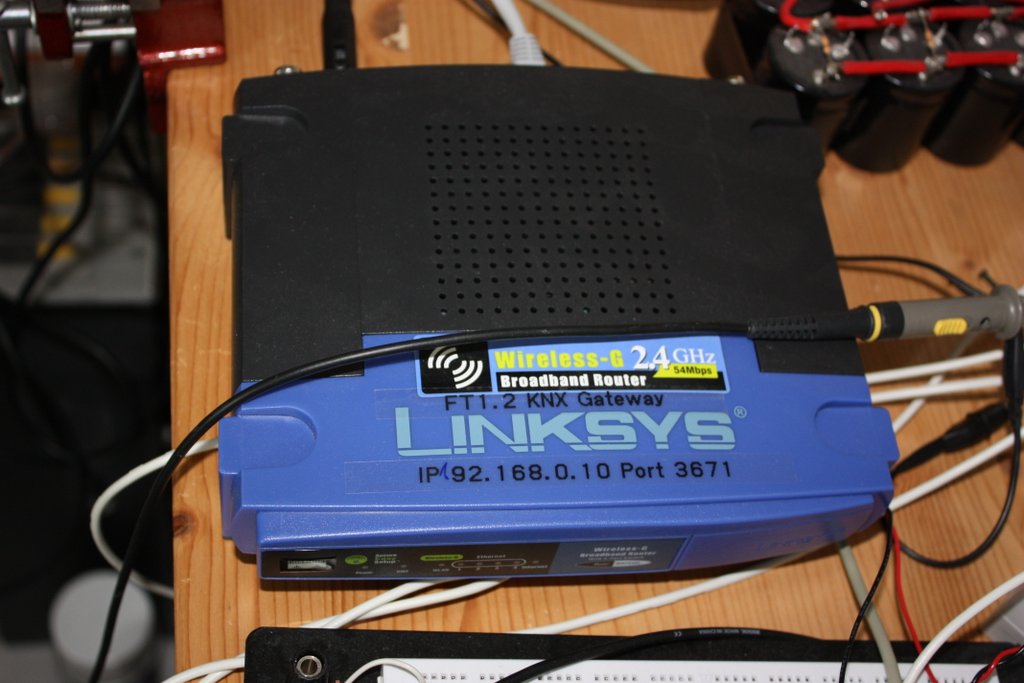

Zunächst war die Frage der Anbindung an die ETS zu lösen - ich hab die Freebus WRT54GL Ethernetanbindung mit FT1.2 Controllerplatine gewählt. Klappt wunderbar und Visu und ETS4 spielen schön parallel zusammen:

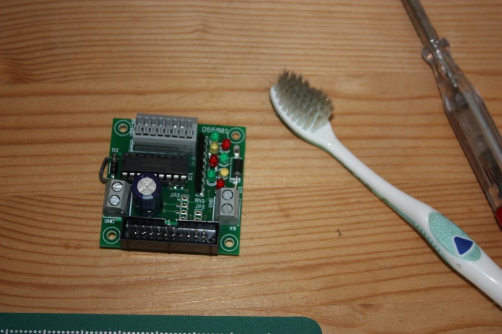

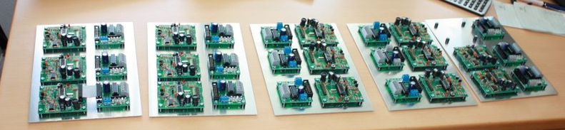

Als nächstes galt es, eine geeignete App-Platine zu entwerfen, der als Treiber an einem 8-fach 4TE Controller (die Version von oldcoolman) fungiert. Den hab ich in Eagle entworfen und 20 Platinen machen lassen - die Eagle Platine stelle ich für eventuell interessierte noch in den Hardware Teil.
Ich konnte es mir nicht verkneifen, 8 bunte LEDs mit einzuplanen.

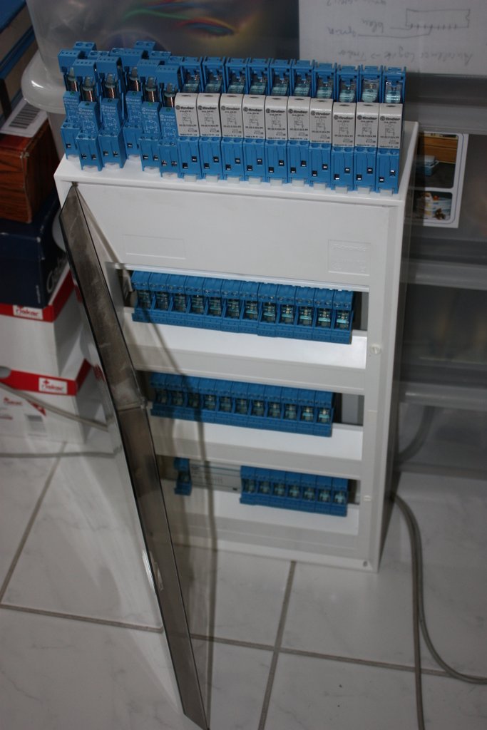

Die Koppelrelais hab ich mir dann günstig über ebay beschafft. Hier ein Bruchteil - hab auch noch 70 Eltako Stromstossrelais günstig 'schiessen' können, für zusammen 50 EUR. Da kann man nicht meckern.

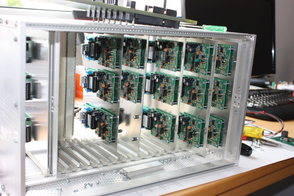

Wie gesagt war ja nun die Idee, das im 19-Zoll Rack zu installieren. Das 19-Zoll Rack hatte ich mir schon bei ebay geschossen - ein alles 6-HE Gehäuse mit Netzwerk-Komponenten, die alle rausflogen. Natürlich brauchte ich jetzt einen Ersatz für die 6-HE Platinen, um die 4TE-Controller + Relaistreiberplatinen montieren zu können. Dafür hab ich beim Metallbauer Alu-Platten in der richtigen Grösse bestellt, die genau in die Einschübe passten. So sieht das dann aus:
Und zuguterletzt im Rack (von hinten):

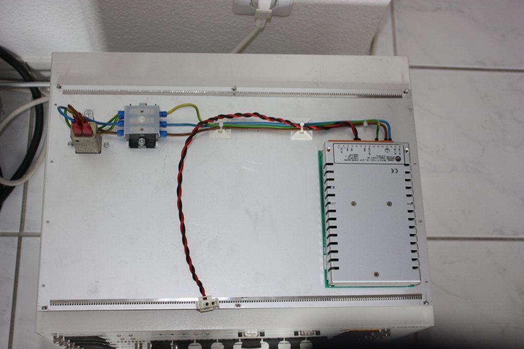

Und die (noch nicht entgültige) Stromversorgung im Rack:

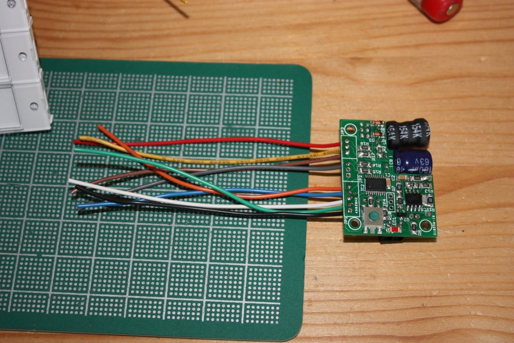

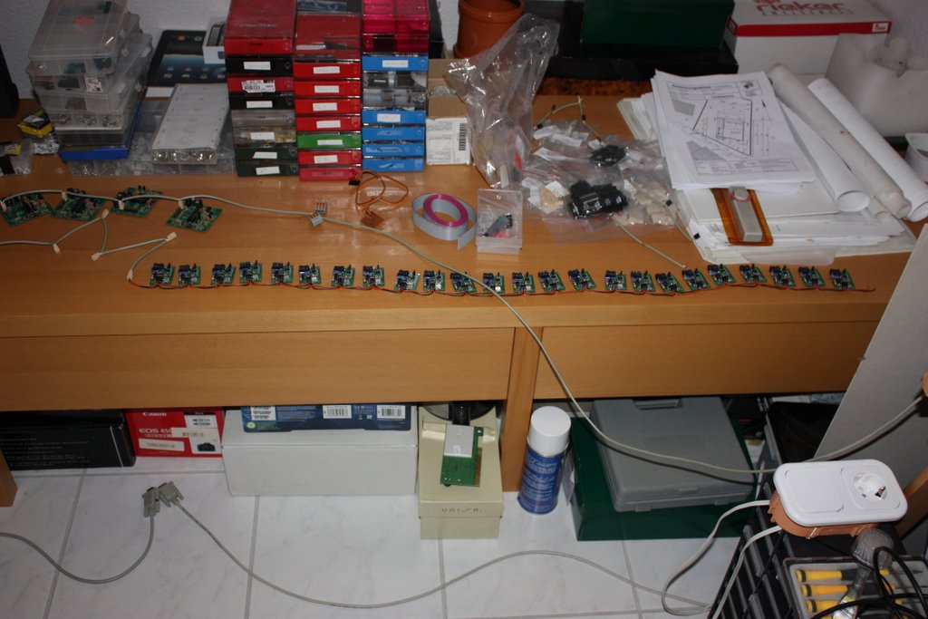

Das reicht natürlich noch nicht - es braucht noch Tasterschnittstellen (und weiteres). Dafür hab ich die SMD Version von Erich genommen und Newcomer half beim Löten.
Hier der Testaufbau:
und dann Fleissarbeit - 25 x 8 Käbelchen, schön bunt:
und anlöten:
Hier das Häufchen:

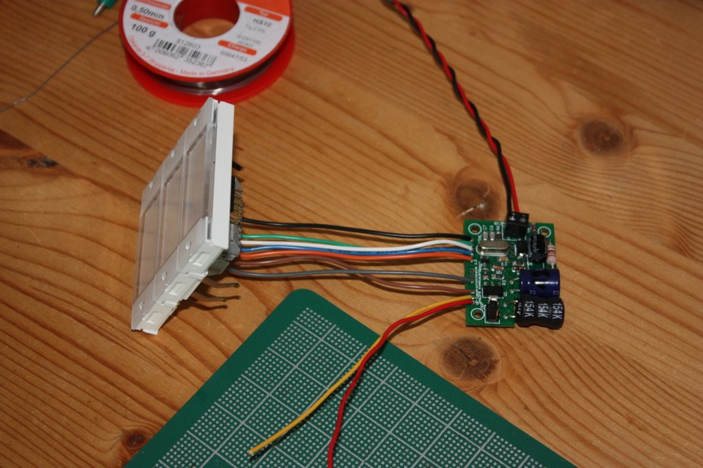

So ist es dann letztendlich gedacht (an Gira 2x3 Taster). Hier hab ich den +24V Anschluss als Masse missbraucht, noch nicht der Weisheit letzter Schluss:
