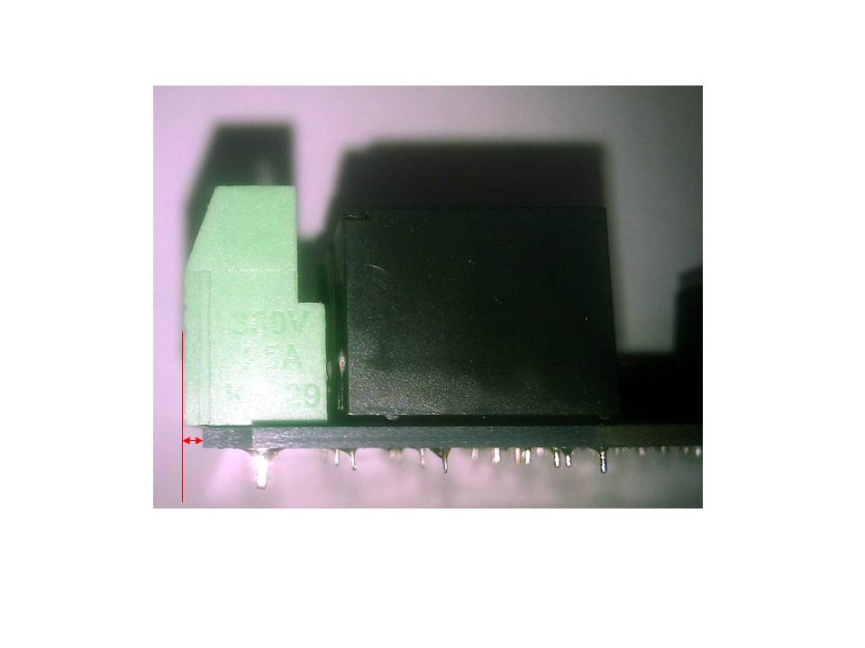

habt Ihr auch das Problem mit dem 8fach 230V 10A Schaltaktor Platine.
Da die Steckerleiste nur auf einer Seite xmm vorstehen, passt sie nicht ins Gehäuse.
Liegt hier ein Layoutfehler vor ? Die PCB ist hier aus dem Shop.
Kann mir jemand weiterhelfen?
Kalla
8fach.jpg [ 31.31 KiB | 10395-mal betrachtet ]

wie in der Fibel beschrieben muss man darauf achten, das die Klemmen beim einlöten ganz an die "Relais" gedrückt werden.
Dann stehen sie auch nicht über und passen ganz normal in das Gehäuse rein.
Die Löt-Löcher in der Platine sind leider viel zu groß für die Lötpinne.
Wenn man dann nicht wie oben beschrieben die Klemmen an die Relais drückt, dann hat man anschließend das Problem.
Also solltest du das Problem beheben können. Einfach die Lötstellen ein wenig warm machen und versuchen die Klemmen nach hinten zu schieben. ( Schritt für Schritt, da die Klemmen ja wahrscheinlich durch einen Klemmensteg ) miteinander verbunden sind.
Auf deinem Bild sieht man auch klar, das der Abstand zu den Relais, genau der Abstand ist, welcher vorne übersteht.

ich hatte dasselbe bei meinen Dimmern, trotz nach hinten schieben musste ich alle Klemmen noch mit dem Schleifpapier nachbehandeln, damit die Platine ins Gehäuse passte... ;-)

Haben festgestellt dass sich die gehäuse geändert haben.

Reichelt hat ohne weitere An-/Abkündigung einen neuen Gehäusehersteller ins Sortiment aufgenommen.
Ich warte noch auf eine weitere Antwort von Reichelt ob das alte Gehäuse wieder aufgenommen wird.

!!Update!! Die passenden Gehäuse sind bei Reichelt bestellbar.
Nach Rücksprache mit Reichelt gibt es die Möglichkeit die nichtpassenden Gehäuse retour zusenden, insofern diese sich im Verkaufsfähigen Zustand befinden und eventuelle Orginal-Verpackung vorhanden ist. Der Differenzbetrag der Gehäuse wir verrechnet.
Die Bestellnummer für das alte Gehäuse lautet: +HUT 4-C-163 Hutschienen Leergehäuse, BxTxH 71x71x90 aus der Angebotsnr. 101217.
Das Gehäuse kann auch in Einzelstückzahlen geliefert werden, Dauer Rund 1 Woche. Für die Bestellung/Umtausch solltet Ihr Euch am besten direkt per Email an Reichelt wenden. Dort könnt Ihr dann auch die Preise erfahren. Diese Informationen habe ich von HG Niesemann von Reichelt Elektronik erhalten.
Ich hoffe das hilft Euch etwas weiter. Für die Angaben gibt es leider keine Garantie, es handelt sich hier um ein entgegenkommen der Firma Reichelt. Alternative Bestelladressen seht Ihr weiter oben.
