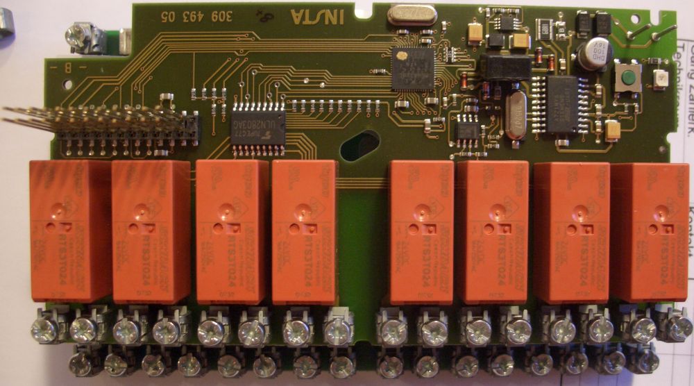

Das habe ich befürchet, ich frage mich nur wie die das bei Berker geschafft haben. Das Foto müsste sogar hier aus dem Forum sein.
Carsten

Mit welche Beslastbarkeit ist der Aktor den angegeben?
Du kannst natürlich z.B. eine dickere Kupferbeschichtung nehmen (und das ganze doppelseitig ausführen),
dann haben sie, wie man sehen kann, die Relais auf Abstand gesetzt um die Leitungen durchzuführen.

Es ist dieser:
BERKER 75310002 Schalt-/Jalousieaktor 16-/8fach 16 A Schließer, Hand, Status, REG
Carsten
 Betreff des Beitrags: Re: Neuer Schaltaktor 8x16A
BeitragVerfasst: 8. April 2010 11:26
Beiträge: 77
Wohnort: Bonn
Schau mal in das Opartionsmanual rein
da stehen dann folgende Dinge drin:
Lasten pro Ausgang:
Glühlampen 3000W
230-V-Halogenlampen 2300W
NV-Halogenlampen mit Tronic-Travos 1500W
Leutstofflampen unkompensiert 1000W
usw.
Da kann man das Problem sehr gut sehen, das bei Blindströmen die Leistungsfähigkeit massiv nach unten geht.
Ist einfach so.
BeitragVerfasst: 8. April 2010 12:35
Beiträge: 77
Wohnort: Bonn
Hab nochmal auf die Relais geschaut, wir reden bei diesem Aktor auch nicht über Bistabile Relais.
Die verwendeten Relais sind ganz normale Monostabile, daher ist auch ein Stromanschluß für das Berker gerät notwendig, da die Versorgung nicht über den Bus geregelt wird sondern per Stromanschluß.
Ein Netzteil ist halt billiger als eine ganze Anzahl von Bistabilen Relais.
