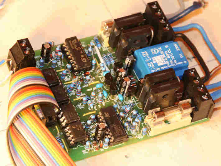

hier der aktuelle Stand beim Universaldimmer:
- Hardware ist fertig und getestet
- Software ist in Arbeit (es dimmt schon, alledings ohne einmessen)
Gruß petzi
Dateikommentar: Universaldimmer V1.2
Universaldimmer_1_1_Platine8kk.jpg [ 33.53 KiB | 1553-mal betrachtet ]

Ui,
auf dieser Aplikation ist ja mal so RICHTIG was drauf.
Da freut man sich schon auf die Funktion :-)

BeitragVerfasst: 7. Februar 2010 22:11
Ich bin auch schon sehr gespannt auf den Dimmer, denn so was fehlt mir noch.
Klaus D.
