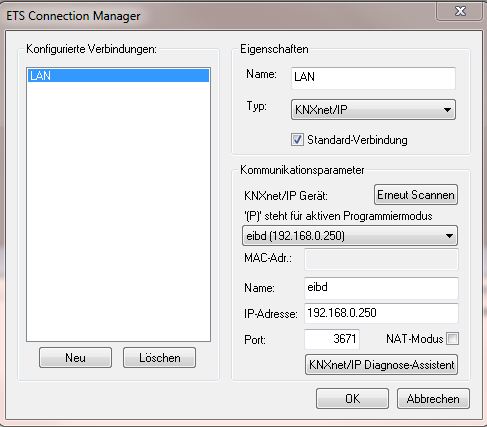

also ich hab die Einstellungen folgendermassen gemacht:
Dateikommentar: Einstellungen ETS für eibd.
settings-ets.JPG [ 42.26 KiB | 1508-mal betrachtet ]

Jepp so sieht das bei mir auch aus. Bekommst Du eine positive Rückmeldung beim UNICAST Test wenn Du in den KNX Diagnose Assistent gehst und dort den Test ausführst?

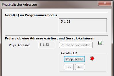

wenn du einen unicast Test machst, hast schon ein Gerät mit der Adresse am Bus hängen?
Das Businterface selber ist nur eine Bridge und die ETS sieht das nicht als Geräte auf dem Bus.
Ich kann z.B. unter Diagnose->Physikalische Adressen das Prog Led von meinem AVR 8-out blinken lassen (als Adresse die physikalische Adresse eingeben, die du in den Kontroller geflasht hast).
prog_led_blink.JPG [ 25.67 KiB | 1504-mal betrachtet ]
