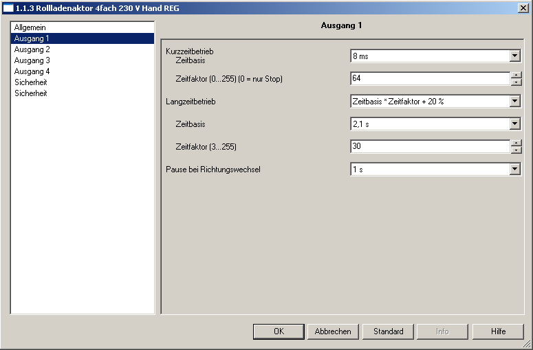

erich73 hat geschrieben:
Dann muss man die Lamellenverstellzeit auf 0 setzen.
Hi Jan,
welche Einstellung ist denn die Lamellenverstellzeit?
Rolladenaktor.png [ 18.37 KiB | 11241-mal betrachtet ]
 Betreff des Beitrags: Re: Gira Bedienteil Radio
BeitragVerfasst: 29. Mai 2011 17:33
Beiträge: 126
Wohnort: Hemmoor
die Einstellungen sind beim Taster zu machen, der sendet ja die Telegramme.
Jan
BeitragVerfasst: 30. Mai 2011 07:56
Weiterhin darauf achten dass die kurzzeit im Rolloaktor LÄNGER ist als im
Taster die Zeit zwischen kurz und lang Telegramm.
Sonst ruckelt der Rollo bei langem Drücken.
