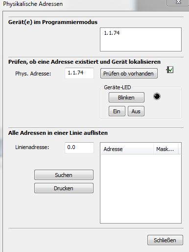

Einer der beiden Aktoren hat sich selbst in den Progmodus geschossen. Ohne aber, dass die LED leuchtet (siehe auch Bild). Progmodus lässt sich via ETS nicht abschalten.
Woran kann das liegen...

Das sind EMV Probleme.
Auch das mit der progled.
Verpass den progtaster doch mal einen pullup, sagen wir 2k2.
