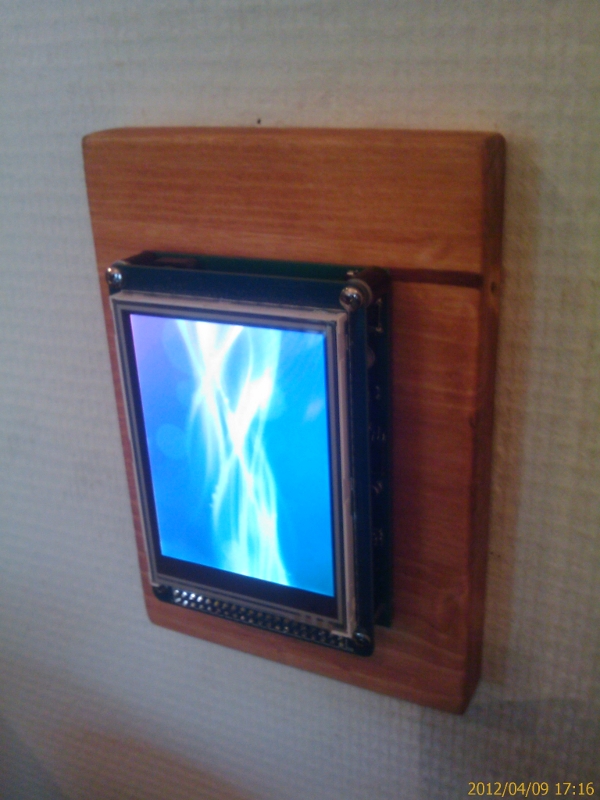

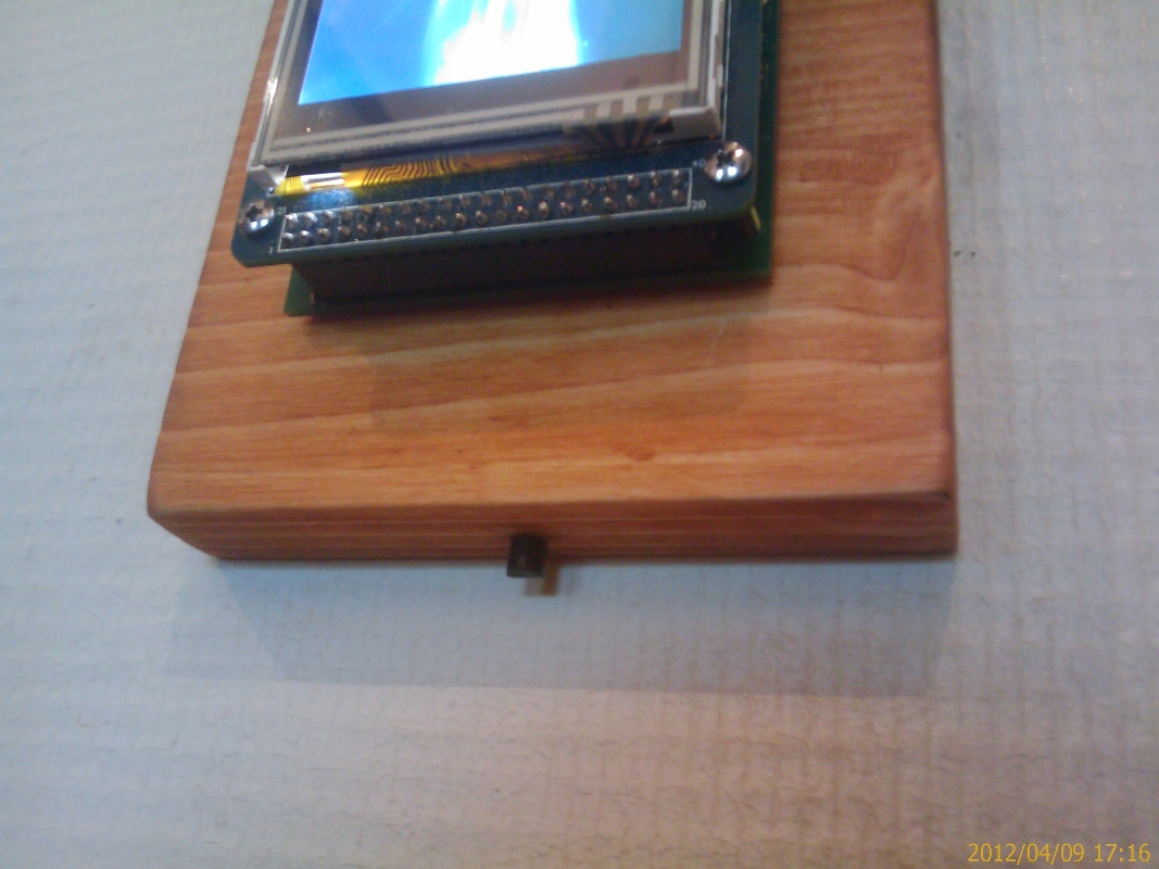

Hello,
Here are a few pictures of my semi-temporary solution.
Dateikommentar: Careful not to touch the connections underneath the LCD screen, however this actually never happens. Not even when drunk (I think)
2.jpg [ 303.31 KiB | 1585-mal betrachtet ]
Dateikommentar: I also have mounted a temp sensor on the bottom.
3.jpg [ 529.92 KiB | 1585-mal betrachtet ]
Dateikommentar: This wooden window took me a little time to make, and I have yet no idea how to fix it to the screen. The wood is very thin (maybe to thin) for secure support.
1.jpg [ 585.38 KiB | 1585-mal betrachtet ]

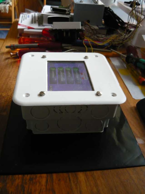

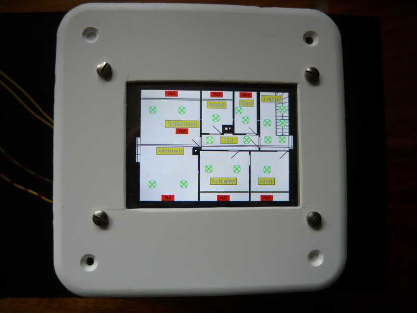

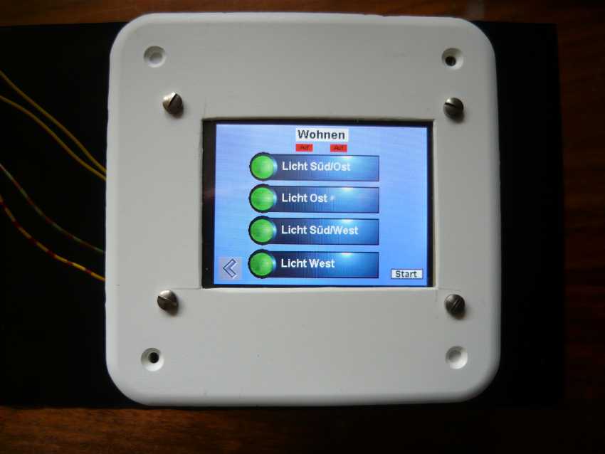

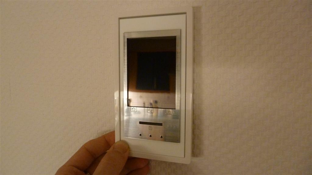

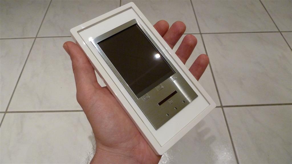

Ich werde demnächst auch meine Einbaulösung vorstellen, vorab schonmal zwei Bilder vom Prototyp.
P1030129 (Large).JPG [ 46.07 KiB | 1463-mal betrachtet ]
P1030128 (Large).JPG [ 54.35 KiB | 1463-mal betrachtet ]
Stefan
 Betreff des Beitrags: Re: LCD Touch
BeitragVerfasst: 15. September 2012 16:29
Registriert: 31. Mai 2012 14:43
Beiträge: 67
Hallo Stefan,
die Bilder von deinem Prototypen sehen ja schonmal klasse aus. Was hast Du denn für den Prototypen verwendet?
ROBBY

Hallo Stefan,
wäre sehr an deiner Lösung interessiert!
L.G.
