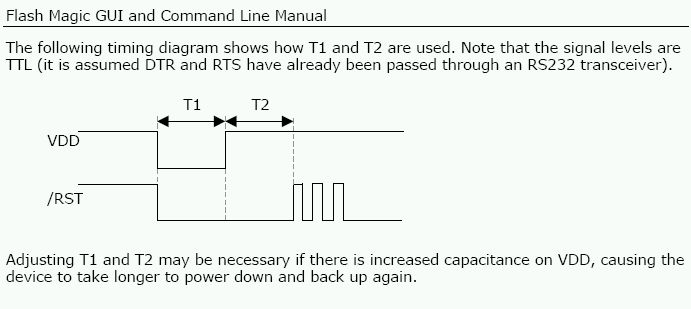

laut Manual sollten folgende Signale wie in Manual.jpg dargestellt.

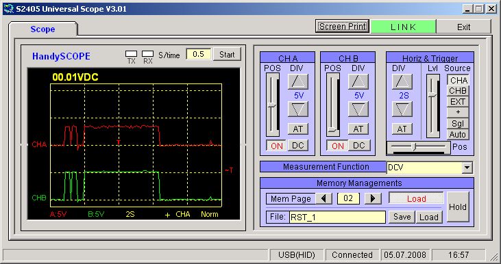

Der Istverlauf sieht aber aus wie in LPC1.jpg.
CH A ist VDD
CH B ist /RST
Erwin
Dateikommentar: Auszug aus FlashMagic Manual
Manual.jpg [ 31.76 KiB | 2948-mal betrachtet ]
Dateikommentar: Komplette Sequenz vom Progger
LPC1.jpg [ 67.83 KiB | 2947-mal betrachtet ]

@Erwin: Wo ist die VCC gemessen? Direkt am LPC oder woanders. Wenns direkt am LPC ist, dann ist es ein anderes Problem, weil die Spannung geht auf 0,0V runter, oder lese ich das falsch?
Ich vermute mal in Impusle die du hier siehst, sind vom initialisieren der Schnittstelle. Die 3 Reset-Impulse müsste ja kürzer sein. Versuch mal zeitlich auf den Beginn der Initialisierung zu zoomen. Dann sollten die Impulse sichtbar werden.

die Signale sind direkt am LPC gemessen.
Die Signal-Sequenz entseht, wenn FlashMagic versucht auf den LPC zuzugreifen.
Ich kann nur diese Sequenz sehen. Auch wenn ich den Trigger nur auf /RST setze.
Entweder mein Oszi taugt nicht dafür oder FM sendet die drei Impulse nicht.
