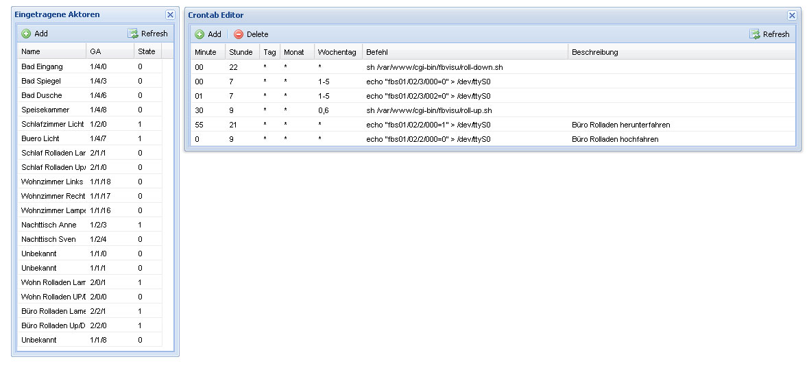

Guten Abend zusammen,
wir sind gerade dabei eine Visualisierung für Freebus zu erstellen.
Bestehend aus Hardware (Server, RS_Interface) und Software (Weboberfläche)
Folgendes ist reallisiert:
Server lauscht am Bus und schreibt sämtliche Events in eine SQLite Datenbank.
Die einzelnen Zustände werden in einem editierbaren Grid dargestellt.
Zeitfunktionen um zeitgesteuerte Schaltvorgänge auszuführen (Rolladen um 22 Uhr herunterfahren)
Natürlich sind wir erst am Anfang und weitere folgen...
Anbei noch 2 Screenshots von 2 Demo GRIDs...

das WEB Frontend sieht super aus.
@brauns: Besteht die Mögichkeit mehr über das Projekt zu erfahren?

Selbstverständlich :-)
Was möchtest du denn wissen ?
Wie gesagt, die Visu ist zur Zeit gerade am Anfang und wird fast täglich erweitert...
Aber natürlich ist der erste Teil inllusive der Zeitschaltuhr funktionsfähig :-)

mich würde die Technik des Servers interessieren.
Mit welcher Programmiersprache / Tools / Webserver wurde der Server erstellt.
Habe ich dies richtig verstanden, dass ein Prozess die DB befüllt bzw. aktuell hält und ein weitere Prozess die Browser Anfrage verarbeitet.
Wie ist die DB aufgebaut bzw. wie sind die Obejtekte in der DB modelliert?
Rollladenaktoren haben zwei Adressen (fahren/stopp)
Wie wird dies abgebildet?
Kann man die Software schon testen?
Gerhard

Ich verwende PHP und Javascript.
Der Server ist ein Router mit OpenWRT (midge) und wird über die RS232 Schnittstelle mit dem RS_Interface verbunden.
Für nähere Infos bin ich auch im Chat erreichbar :-)

Hallo Brauns,
kann man die VISU mal Testen?
Mir gefällt die Oberfläche super gut.
Wie hast du die denn mit JS gemacht?
Mit einer LIB?
