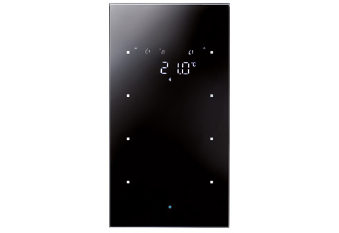

wie schon öfters im IRC Channel angesprochen möchten wir ein Design eines Touchsensors machen. Inspiriert natürlich von verschiedenen Hersteller.
Z.b.:
Dateikommentar: TS-Sensor RTR
p273085_488_336-1.jpg [ 125 KiB | 1003-mal betrachtet ]
Das ist von Berker http://www.berker.de

Ich hab mal den Aufbau des B. Tastsensors aus dem Katalog kopiert *ss*
http://www.freebus.org/images/stories/f ... rtouch.png
..und NEIN man bekommt von B. die Glasplatte nicht einzeln,da die Elektronik an die Platte geklebt ist.
