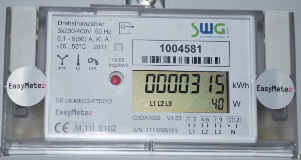

unser Stromzähler verfügt über eine rote LED, die 10000 mal pro kWh blinkt. Wie kann man wohl am besten einen Lichtsensor die Impulse erfassen und zählen lassen?
könnte ein 8in dafür genutzt werden?

was ist denn das für ein Zähler? Meiner soll so viele Blitze mit einer IR_LED erzeugen, wie die gute alte rote Markierung auf der Scheibe des Ferraris Zähler hatte. Mein Zähler ist ein ED300L, oder wie die "Leute" sagen EDL21.
Wenn Du an eine Schaltung für E-Zähler denkst, vielleicht integrierst Du gleich die Schnittstelle für den Gaszähler mit. Entweder macht man das mit dem Reedkontakt oder dem reflektierenden Punkt auf dem Zählwerk. Bei unserem Gaszähler ist ein Gascockpit von co-Met draufgeschraubt.

der Zähler ist von EasyMeter.
DSC_5168.jpg [ 89.79 KiB | 854-mal betrachtet ]
Da wir keinen Gas-Anschluss haben, muss ich da auch nichts zählen :)
Der Zähler scheint auch eine IR-Schnittstelle zu haben. Ein Zusatzmodul hat in der Produktbeschreibung
Datenlogger mit Magnet zum einfachen Aufsetzen auf die IR-Schnittstelle des Q3D

halte einmal einen Photodetektor auf den Punkt unter der Schrift 10000 Impulse pro kWh. Bei uns soll der IR-Transmitter ebenfall vorne sein. Vielleicht komme ich in der nächsten Woche dazu ein paar Test an unserem Zähler zu machen.
Ich denke, daß die Versorger mit einem Handgerät von vorne gerne ein paar Daten sammeln wollen, wenn sie die Zähler besuchen. Damit wäre die von Dir gezeigte Adapterschaltung vielleicht überflüssig.

die IR-Transmitter sollte oben am Gerät sein. Ich werde mal durch den Sucher einer Digicam schauen ob da was blinkt.

(1) ich habe einen Denkfehler gemacht: 10000 Impulse pro kWh ist doch garnicht soviel, denn eine Stunde hat ja 3600 Sekunden. Bei einer Last von 1kW wären das etwa 3 Impulse pro Sekunde. Das entspricht wohl meiner Aussage, daß die Impulse bei unserem Zähler der roten Markierung auf den alten Zählern entsprechen sollten.
(2) Kann man mit einer DigiCam IR Impulse entdecken? Das würde ja bislang ungeahnte neue Möglichkeiten offenbaren.

ja mit einer DigiCam kann man IR-signale sichtbar machen.
Nimm mal ein Fernbedienung und ein Handy und geh in den Fotomodus. Wenn du jetzt nen Knop auf der Fernbedienung drückst siehst du in der Kamera einen hellen Punkt.
Wenn dein Zehler eine IR-Schnittstelle hat müsset du den Zähltakt mit dem Handy sehen können
