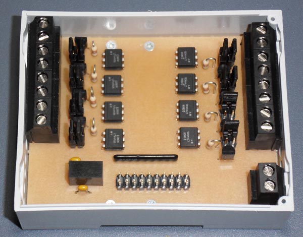

ich hab mal wieder ein bisschen rumgebastelt und das Applikationsboard 8-fach-in-24VDC etwas erweitert.
Die Eingänge haben eine Stromregelung mittels FET erhalten, sodass sie schon ab ca. 2,8V einschalten und bis 30V
ein Strom von nur 3-3,5mA fließt.
Auf dem Board befindet sich noch ein DC-DC Wandler 24V/3V mit galv. Trennung, der eine Spannung für
potentialfreie Kontakte bereitstellt. Mittels Jumper ist jeder Eingang einzeln konfigurierbar.
Bei 29V Busspannung zieht das Board incl. Controller zwischen 11mA (alle Kontakte offen) und 21mA (alle zu).
Gruß Uwe.

8in-30VDC.jpg [ 74.18 KiB | 945-mal betrachtet ]

tolle Arbeit!
uwe223 hat geschrieben:
Gruß Uwe.
Nur bitte beachten, es darf vom BUS nur 12mA! gezogen werden lt. Spezifikation. Klar wenn man einen kleinen Bus hat, wird das nicht unbedingt ein Problem werden. Empfehlung wäre Extern zu versorgen. Oft haben ja die KNX-Drosseln einen unverdrosselten AUSGANG den man da verwenden könnte.

ich habe mir mal erlaubt, das Design wie vorgeschlagen anzupassen: es kann nun zwischen externer Versorgung und Bus-Versorgung per Jumper gewählt werden.
Da ich gerade Binäreingänge benötige, kommt mir das sehr gelegen und ich werde mal ein paar Boards bestellen...
