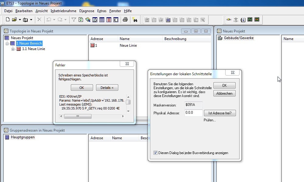

schon mal im voraus, bin ein absoluter Neuling und weiß jetzt keinen Rat mehr.
Ich benutze einen WRT54GL zum programmieren in ETS. Den Router habe ich nach Anleitung von Idefix soweit umgebaut und der eibd läuft auch. ETS erkennt die Schnittstelle und der Kommuniktionstest is OK!
Wenn ich nun eine Verbindung zum Bus herstelle, kommt das Fenster zu den Einstellungen der lokalen Schnittstelle auf. Sobald ich in diesem Fenster eine Aktion durchführen kommt es zu dem Fehler: "Schreiben eines Speicherblocks ist fehlgeschlagen" (Sreenshot anbei)
Kann mir jemand hierzu weiterhelfen??

Darf ich davon ausgehen, dass du die FT1.2 Software nutzen tust?
wenn ja, hast du die Quarz-option unter device config auf "high frequenzy 4-12MHz"
gesetzt?

Ja genau, ich nutze die FT1.2 Software und auch den Quarz aktiv gesetzt.
Ich habe soeben die ganze Anleitung nochmal durchgemacht, leider mit demselben Ergebnis! :evil:
Hier ein Auszug aus der Anleitung:
"Ich habe mit der neuen Version das Problem, dass er den Nameserver nicht so einträgt, wie ich es
im Web angegeben habe. Es ist notwendig die Datei /etc/resolv.conf zu editieren und dort die IP
Adresse des Nameservers einzutragen, die Zeile sieht bei mir dann so aus:
nameserver 192.168.0.251"
Das mit dem Nameserver habe ich nicht gemacht, hab auch keine Ahnung wo die datei ist und wie ich dort hinkomme...

Noch eine Info, der Unicast-Test schlägt bei mir auch fehl!

ich habe genau das gleiche Fehlerbild wie der Ersteller dieses Freds. Gibt es hierzu Lösungsansätze?
Noch arbeite ich ohne Quartz.
An dem Widerstand R5 habe ich noch nichts geändert.
Für Input wäre ich dankbar.
