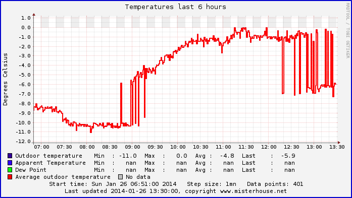

Also ich habe die FW kombisensor_2.11_B.hex aus dem GIT, sowie einen Dallas 18B20 sensor im einsatz.
Bei mir springt die temperatur ebenfalls.
Duerfte also mit der v2.11 nicht behoben sein.
Alex.
