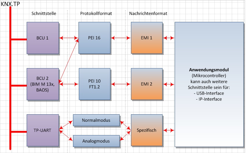

Danke für die Antwort.
Ich habe mir mittlerweile eine Art Übersicht über die Ankopplungsarten erstellt und es wäre schön wenn diese jemand bestätigen kann.
Das RS Interface ist in der Tat sehr geeignet für meine Aufgabenstellung (zumindest zusammen mit der aktuellen Grundschaltung). Noch eine Frage zur LPC Software: Ist in der Software der ganze KNX Stack für die Kommunikation enthalten oder wurde dies anders gelöst?
Vielen Dank im vorau und eine schöne Woche
Übersicht.jpg [ 115 KiB | 655-mal betrachtet ]

Also wenn ich es mittlerweile richtig verstehe gibt es BCU (1 und 2), BIM, SIM, BAOS und TP-UART als Bus Access Unit. Alle USB oder IP Interface bauen auf eine der Arten auf. Ich habe mehrmals im Forum gelesen, dass das RS-Interface (was als TP-UART arbeitet?) wegen der alten Grundschaltung nicht so geeignet ist um z.B. einen Sensor anzubinden (wird meist empfohlen LPC Controller z.B. 2TE zu nehmen) . Kann man die Grundschaltung des RS-Interface nicht einfach mit der aktuellen austauschen?
Angenommen die Kommunikation zum Bus funktioniert über einen LPC Controller, wie kann ich dann sagen das mein angeschlossener Sensor bei einem gewissen Wert irgendwas an- oder ausschaltet. Müsste ja eigentlich mit der ETS gehen, nur wie kann ich da ohne .vd File Funktionen implementieren?
