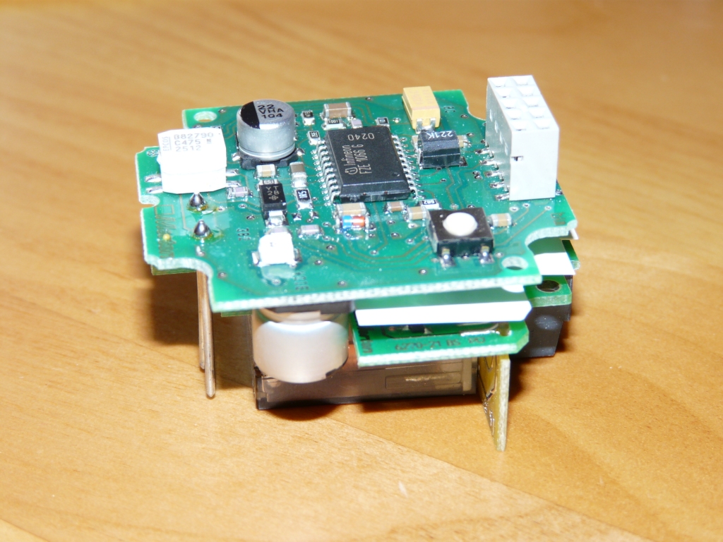

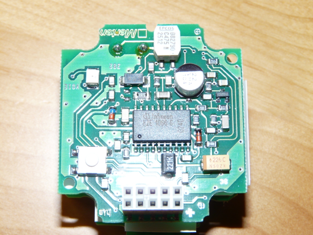

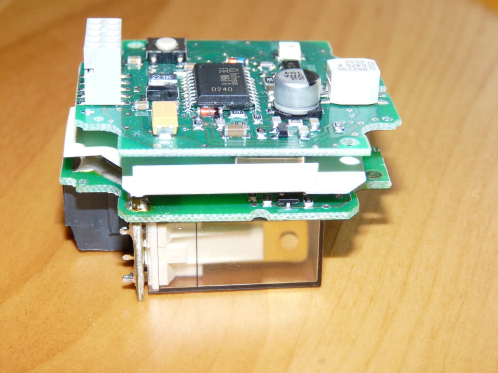

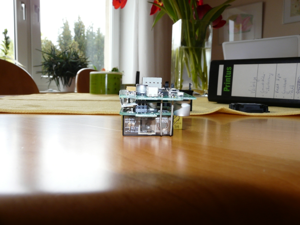

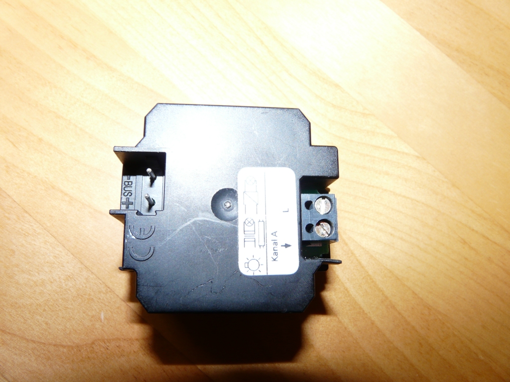

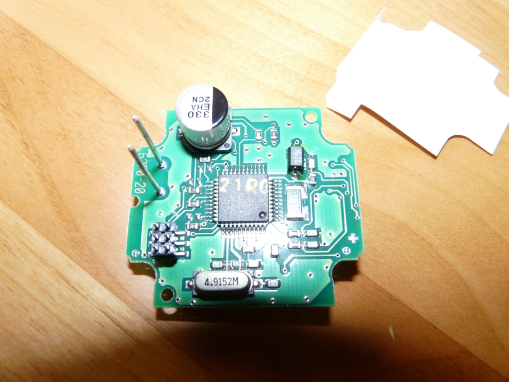

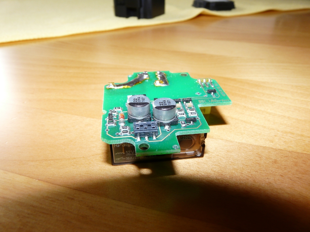

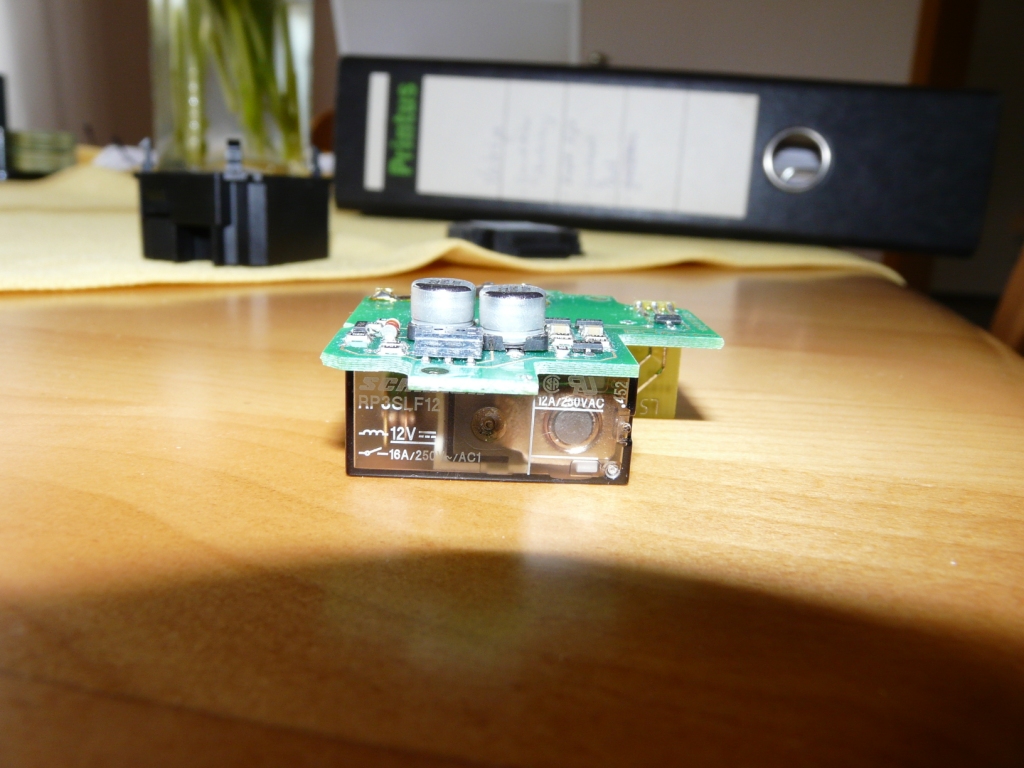

Also ich habe heute mal ein paar Fotos von einem Mertenaktor gemacht.
trotz des er nur für 10A spezifiziert ist, ist ein 16A Relais drin
Controllerdraufsicht:
man beachte die Lage des Quarz
und hier das Gehäuse, insgesamt 33mm hoch
Zuletzt geändert von daywalker0086 am 2. Mai 2010 10:10, insgesamt 2-mal geändert.

Cool, vielen Dank! Was kann das Teil alles? 1x16A schalten? Wie ist die Spannungsversorgung realisiert?
BeitragVerfasst: 2. Mai 2010 10:07
Es ist für 10A zugelassen von Merten.
Kann nur an oder aus.
ICh habe noch ein Jalousieaktor der ist aber noch ein wenig höher, hat ein wechsler drin.
Hatte auch mal Serienaktoren up da hatte maan dann 2 Kanäle zur Verfügung...
