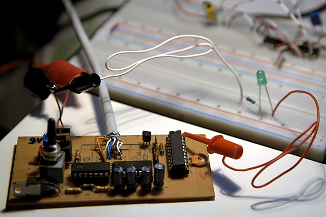

Das Bild zeigt meinen Versuchsaufbau:
IMG_7435.jpg [ 179.9 KiB | 947-mal betrachtet ]
