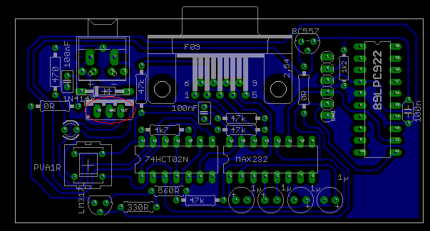

ich möchte nun starten mit dem LPC-Programmer und wollte mir da die sachen von reichelt bestellen. da hab ich einige fragen zu den bauteilen.
1. den max 232 : welcher ist das genau (es gibt diverse, mit unterschiedlichen endungen , ccp, epe, cpe, eepe ...)
2. der transistor bc 557 gibts auch mit unterschiedlichen endungen (a, b, c)
3. ein bauteil ist nicht bezeichnet, weder im layout sichtbar, noch im schaltplan. (siehe bild) , es ist ein spannungsregler, welcher typ?
im downloadbereich finde ich dazu auch nicht das layout, kann ihr mir das zukommen lassen oder es veröffentlichen.
hoffe ihr könnt mir da helfen.
gruß
andreas

Hallo Anders,
sorry, das layout wurde mehrfach geändert und das spät abends :-(
also max ist bei mir epe
Der Linearregler ist ein 7805
der Transistor darf ruhig ein C type sein
Du solltest unbedingt am Ende deines Programmierkabels controllerseitig ein 100nF von pin2 nach pin 6 löten.
Der schalter im board ist ein 2 poliger einschalter, den du nur für den "run" modus brauchst, zum proggen kannst den auch weglassen.
ist jetzt wieder im download.
