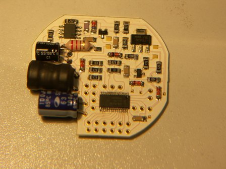

Hallo, ich möchte heute mal den controller für das UP Gehäuse vorstellen, der einen Sensor-Aktor verwalten soll.

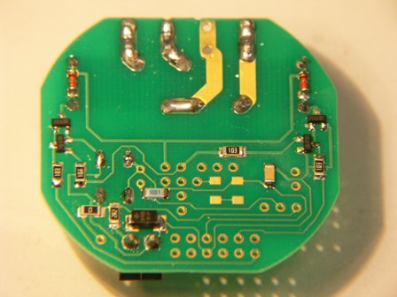

Als erste Anwendung habe ich mal den Jalousie/Serienaktor aufgebaut.
Im nachfolgenden einige Bilder:

Hier die Lötseite. Die PWM Ansteuerung wurde diskret aufgebaut.

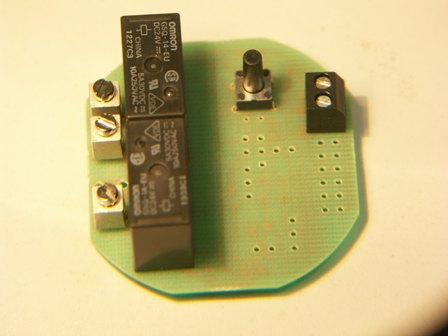

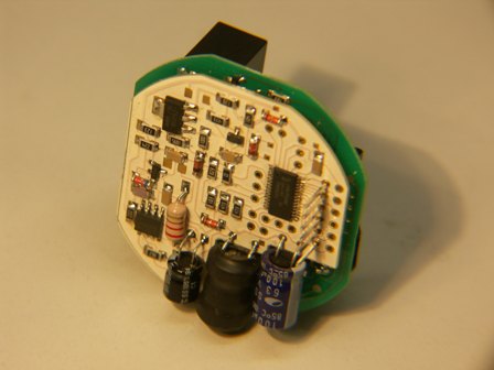

Wie im folgendem Bild zu sehen wird der Controller auf der Unterseite des ganzen Moduls
montiert.
