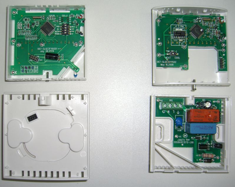

So, jetzt hab ich die Dinger aufgeschraubt, und festgestellt, dass die Befestigungsbohrungen ein wenig unterschiedlich sind. Im Anhang sieht man auf der linken Seite die UP-Variante, und auf der rechten Seite die AP-Variante.
MfG
franzz
Dateikommentar: Links: UP-Variante
Rechts AP-Variante
ERT30_UP_AP.jpg [ 84.04 KiB | 663-mal betrachtet ]

Hallo franzz,
mich würde mal interessieren ob die UP Variante eigentlich in Rahmen gängiger Hersteller passt?
MfG
Nordi
BeitragVerfasst: 10. November 2010 00:32
Registriert: 6. Mai 2009 15:08
Beiträge: 181
Hallo Franz,
ich habe mal noch die folgende Frage:
In der Aufputzvariante wird einfach die Platine mit den "Relais" gegen die Freebus-Platine ausgetauscht.
Ist diese Platine auch in der "Unterputzvariante" baugleich vorhanden ?
Könnte man diese also auch einfach austauschen ?
Gruß,
pukelmuckel
BeitragVerfasst: 10. November 2010 17:45
Die oben zu sehenden Länglöcher sind die Befestigungspunkte auf einer UP Dose.
Wie man sieht ist die Platine deutlich größer.
