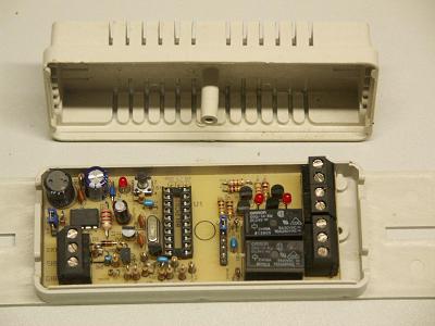

Ich hab mal begonnen mit Verwendung eines Gehäuses von einem elektronic Trafo
einen Einabauaktor zu bauen.
Es handelt sich um einen Jalousieaktor der mittels einer Brücke und Einsatzes zweier
Schließerrelaise zum 2 fach out umfunktioniert werden kann.
bild_einbauaktor_klein.JPG [ 60.2 KiB | 1074-mal betrachtet ]

also der jalo hat ja die 2 relaise drauf durch bestücken einer brücke und einsatz von 2 schließern haste dann schon ein 2 fach out. 2 eingänge hab ich auf pinhead.
Sicherlich kann man durch einsatz von smd das layout noch richtung bus verschieben um
2 230V in real zu machen. Mir war es wichtig auch wieder mal was zum selberätzen zu
machen.
Die Verdrahtung im Gehäuse ist jetzt schon mehr als eng.
Eine Abzweigdosenversion hab ich schon lange im Kopf, kannste ja gerne daraus extrahieren.
