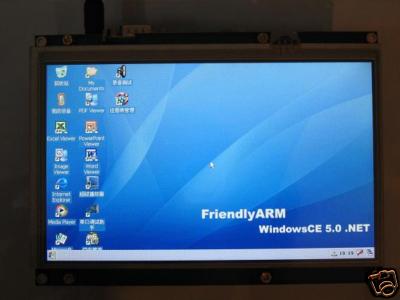

wie ich schon abundzu im IRC bemerkt habe verwende ich in der Zukunft für meine FB Installation einen Touch-Screen Computer Marke Eigenbau.
Features:
CPU
- Samsung S3C2440A?400MHz?Max. 533Mhz
SDRAM
- 64M SDRAM
- 32bit DataBus
- SDRAM Clock 100MHz
Flash
- 64M Nand Flash,
- 2M Nor Flash,BIOS installed
LCD
- 4 draht resitive TOUCH
- Up to 4096 color STN,3.5 inches to12.1 inches, up to 1024x768 pixels
- Up to 64K color TFT,3.5 inches to 12.1 inches, up to1024x768 pixels
- In box Innolux 256K color 800x480/7.0 inches TFT screen, with touch screen
- On board 12V DC for power supply of a larger size LCD
Interface and Resource
- 1 10M Ethernet RJ-45(CS8900)
- 3 Serial Port
- 1 USB Host
- 1 USB Slave Type B
- 1 SD Card Interface
- 1 Steoro Audio out?1 Micro In?
- 1 20 pinJTAG
- 4 USER LEDs
- 4 USER buttons
- 1 PWM Beeper
- 1 POT can be used for A/D converter adjust
- 1 AT24C08 forI2C test
- 1 20pin Camera Interface
- 1 Battery for RTC
- Power In(12V), with switch and lamp
System Clock
- 12MHz
RTC
- Internal
Expand Interface
- 1 34 pin 2.0mm GPIO
- 1 44 pin 2.0mm System Bus
Dimension
- 120 x 100(mm)
OS Support
- Linux 2.6.13
- Windows CE.Net 4.2/5.0
Ich mache mir noch einen schönen ALU Rahmen (Bilder folgen) und werde die LINUX Version auf meine Bedürfnisse anpassen. Theroetisch müsste sogar der direkte BUS Zugriff über eine BCU klappen oder über KUBIs FT1.2 Controller (wenn dann mal komplett lauffähig). Möchte die BCU im Gehäuse integrieren. Ein Mini WEBSERVER für die Visu von Brauns wäre auch schon vorhanden. Fraglich ist aber noch:
Soll eine Kamera integriert werden?
Soll ein Lautsprecher montiert werden oder reicht das herausführen der Lautsprecherbuchse?
Mikrofon ebenfalls ?
Soll der USB Hostanschluss vorne in die Frontplatte integriert werden für UPDATES oder um neue Dateien einfach einzuspielen?
Sollen SystemLEDS in die Frontplatte integriert werden?
Sollen Buttons integriert werden ?
Sonstige wünsche ;-)
Dateikommentar: CPU Board
3939_1.JPG [ 11.12 KiB | 12569-mal betrachtet ]
Dateikommentar: 7"TFT
0e3f_1.JPG [ 13.32 KiB | 12566-mal betrachtet ]

gestern habe ich mich weiter mit dem TOUCH Screen Computer beschäftigt. Derzeit läuft LINUX mit QTOPIA drauf. Ich versuche noch den PYTHON Interpeter zum laufen zu bekommen und werde mich dann an eine einfache Oberfläche herranwagen. Für die Frontblende wo ich elxoiertes Aluminum verwenden möchte fehlt mir noch immer Eure IDEEN was da denn mit rein soll ;-).
Ich dachte derzeit daran:
gefräste Schlitze für einen Leutsprecher
LEDS für STATUS MELDUNGEN z.b. POWER, MESSAGE, ERR, ALARM etc. 4 sind insgesamt möglich.
USB HOST Anschluss zum Einspielen von DATEN und Updates.
USER Buttons zurzusätzlichen Navigation
Öffnung für Mikrofon
Bitte schreibt mir noch was IHR Davon haltet
BeitragVerfasst: 16. Oktober 2008 23:25
Zusätzliche Tasten, LED, Schlitze und USB Buchse mögen ja praktisch sein, nur finde ich sieht das nicht schön elegant mehr aus.
Den Lautsprecher dürfte man auch hören wenn er aus dem background schallt (wie bei navi).
ein kleines Loch für ein mic ist natürlich drin :-)
Weiß nicht wie flach das Teil dann an der Wand sitzt. Eventuell kann man die usb von unten einstöpseln
oder man klappt das Teil hoch für ein update.

BeitragVerfasst: 17. Oktober 2008 08:26
Hi Andreas,
klar umso mehr auf die Frontplatte kommt umso "technischer" wird es. Die Anschlüsse seitlich oder unten zu machen ist denke kein Problem. Ich lasse mir jetzt mal 2 Frontplatten machen und stelle die Bilder rein. Dauert aber sicher bis Ende nächster Woche.
