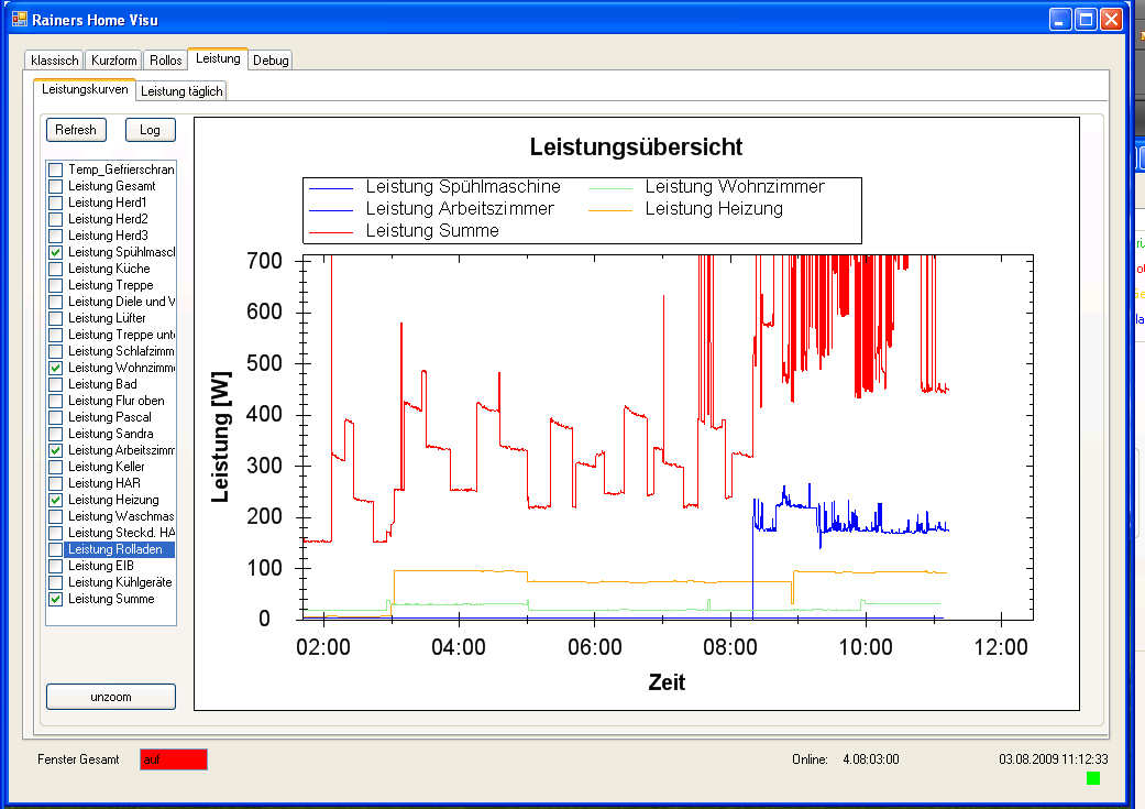

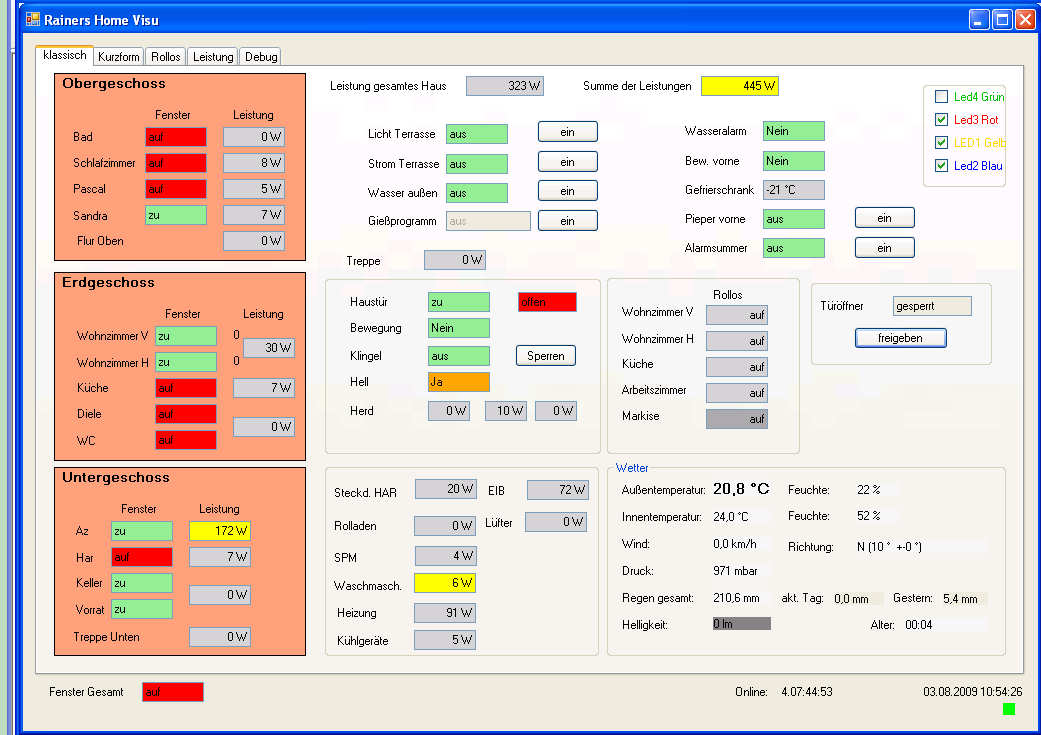

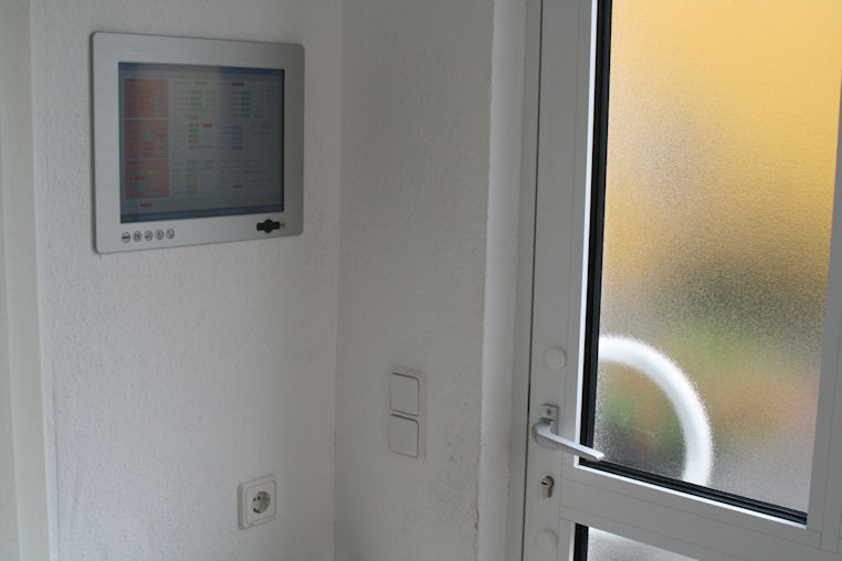

Hier stelle ich mal kurz meine derzeitige Lösung vor:
In der Diele in der Wand ist ein PC eingebaut, auf diesem läuft Win XP.
Außerdem ist er über RS232 und einen BIM mit dem EIB gekoppelt.
Auf diese läuft ein EIB-Server (nach dem Vorbild von http://www.dehof.de/eib/) er hört alle Telegramme auf dem Bus mit und
sendet diese an alle angemeldeten Clients als TCP weiter.
Dieses Programm habe ich in C# entwickelt.
Die eigentliche Visu läuft (zufällig) auf dem gleichen Rechner, ist in C# selbst geschrieben und hat folgende Merkmale:
- zeigt den Zustand aller Fenster an
- zeigt die momentane Leistungsaufnahme in allen Zimmern
- zeigt den Sztatus von diversen Lichtern / Steckdosen undkann diese auch schalten
- Zeit und Helligkeitsabhängige sowie manuelle Steuerung der Rollos (auch Positionierung möglich)
- Anzeige der Daten meiner Wetterstation WS2500
- Grafische Darstellung der Leistungen
In eine DB speichere ich noch nicht, bisher nur logfiles.
Ich halte es auch für etwas umständlich, erst in eine DB zu speichern, und diese dann auf Änderungen zu überwachen.
Meine visu hat einen Interrupt bei eintreffenden TCP-Paketen vom EIBServer und verarbeitet diese sofort.
Im Moment überlege ich, die Visu neu zu entwickeln oder ein Vorhandenes Projekt zu benutzen.
Da ich bisher alles selbst Programmiert habe, war natürlich alles möglich. :-)

Sieht mal gut aus, deine Lösung; schön wäre es natürlich, wenn das Rad nicht komplett neu erfunden werden müsste.

wie hast du den die Leistungsmessungen realisiert?
An sowas hab ich auch schon gedacht.

@dr.dotti: Die Leistungsmessung wurde realisiert als es Freebus noch nicht gab.
Die Leistung wird über Spulen induktiv nach den Sicherungen abgegriffen, dann über einen Demultiplexer
auf ein Leistungsmess-IC (ADE7753) gegeben und von dort über eine SPI Schnittstelle von
einem Mega128 (C.Control) abgefragt und seriell über ein BIM auf den EIB gegeben.

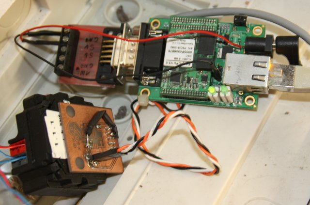

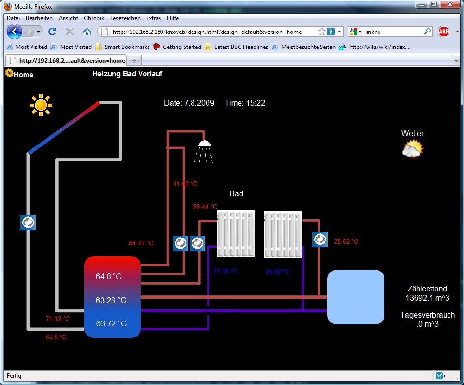

bei mir läuft linknx auf einen kleinem Embedded Arm Module. Stromverbrauch ca. 200..300mA @5V.
Im Flash (8MByte) sind enthalten: Linux, eibd, linknx, owserver, knxweb, webserver und php. Ca 2 Mbyte steht für die Bilder zur Verfügung. Linknx habe ich um 1Wire Support erweitert, damit habe ich Temperaturen auf dem Bus.
Das ganze liegt im Moment als Versuchsaufbau im Schrank. Ich werde noch eine Platine machen um das CPU Modul, 1Wire und Buskoppler dann in ein Hutschienengehäuse zu packen.
So habe ich ein kleines, stromsparendes System welches mir eigene Logiken + Visualisierung ermöglicht. Für komplexere Visualisierungen kann ich immer noch vom PC (z.Bsp C#) per XML Schnittstelle mit linknx kommunizieren.

mich würde mal interessieren mit welchen Grafikprogramm die Visu erstellt wurde?.
Ich möchte neben der Heizung auch den Pool Visualisieren und suche ein passendes Programm mit Symbolen.
Symbole selber zu erstellen ist nicht unbedingt mein Gebiet. -)
