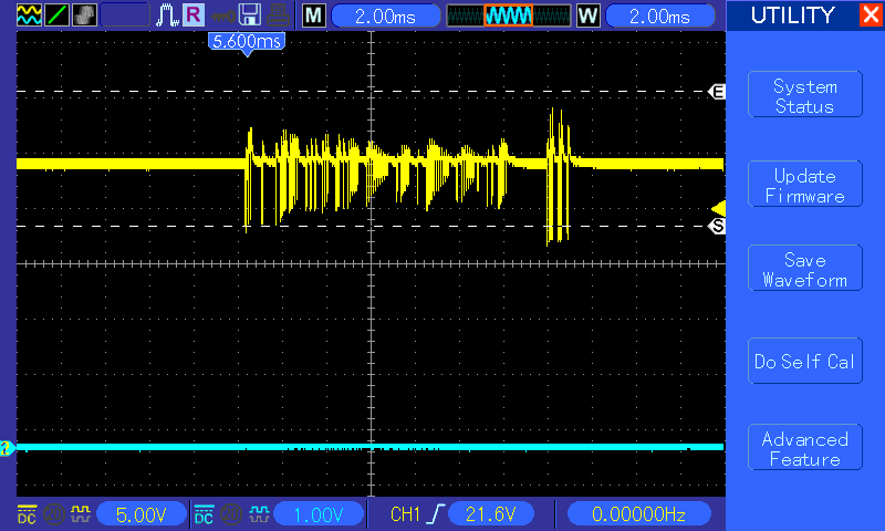

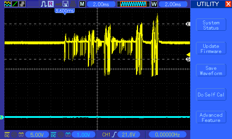

So, ich hab die Sachen mal aufgezeichnet so gut es geht. Ich hab als Test einen 1-Bit Wert verschickt, siehe Telegrammaufzeichnung. Ein Oszibild ist dabei, wo das Gerät mit einer TP-Uart spricht ohne weitere Teilnehmer am Bus. Das andere Bild ist mit weiteren AVR Freebus Teilnehmern. Die Oszibilder sind leider in schlechter Qualität, mehr gibt das Ding leider nicht her.
Man sieht deutlich, dass das gesendete Signal sehr schlecht ist, aufgrund der zu geringen Treiberspannung. Die hohen Pegel kommen davon, dass mehrere Geräte gleichzeitig NACKen. Der Panikmodus tritt nach dem 8ten Telegramm auf.
Das Problem betrifft sowohl die Firmware 8-fach Eingang, als auch 8-fach Ausgang aber NUR AVR. LPC ist soweit ich sehn konnte nicht betroffen.

Hallo knx_fan,
wieso sind die Pegel bei dem AVR anders als bei dem Original?
Bei mir sind die vollkommen identisch, hast du die Platine falsch bestückt?
Du hast beides am Bus gemessen (30V)?
 Betreff des Beitrags: Re: app-8-in-2076.hex
BeitragVerfasst: 23. Juli 2010 16:08
Registriert: 21. Juli 2010 07:39
Beiträge: 17
ja, hab ein falsches bauteil erwischt, dadurch lief der avr mit nir 1,9v. der bus hat bei mir ca. 26,3v weil ich ein 24v netztel+drossel verwende...
