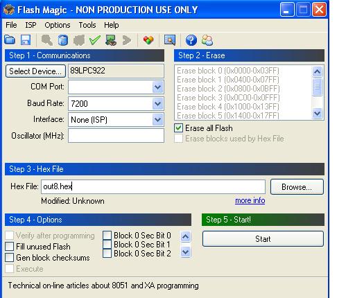

ich habe mir erfolgreich den USP-LPC-Programmer zusammengelötet. Das nächste ite die 89LPC922 Controllerplatine (4TE) und der 8out Aktor (8-fach Relais Platine für REG Gehäuse (4TE)). Nun will ich schon mal das hex-File auf den 74HC573 mittels FlashMagic schreibe. Es gibt zwei - out.hex und out8_hand.hex. Welches muss ich nehmen. Kann mir jemand eine Starthilfe zu den Einstellungen im FlashMagic geben (eine Shreenshot wäre cool)?

BeitragVerfasst: 17. September 2011 00:07
Upps hatte ich vergessen,
hab ihn dir grad angehängt :D
zum schluss must du noch im Menü ISP -> Device Configuration wählen
und die Oszillatorfrequenz auf Highspeed stellen. Und reprogram drücken.
gruß chris

Vielen Dank Chris!
es hat geklappt :D !!! Musste nur noch den COM9 einstellen und nun ist der LPC schlau.
