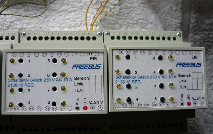

Schwierigkeiten machten mir die Bohrungen in den Gehäusen. Habe die unbestückte Platine (Dioden / Tasterbord) aufgelegt und dann mit einer spitzen Aale die entsprechenden LED-Punkte in den Kunststoff gedrückt, Anschließend die Mitte zwischen den beiden Markierungen gekörnt und dann gebohrt. Wird aber leider nicht 100% genau. Hierzu wäre ein Bohrplan wünschenswert. Das gleiche gilt für die Beschriftungsvorlagen. Leider sind sie nicht passend für die Handbedienung (Taster) beim 8 x Relaisaktor 230V/10A.

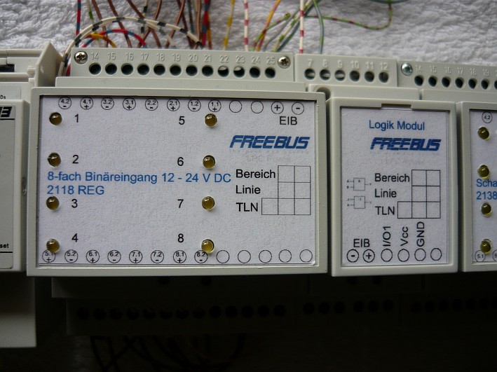

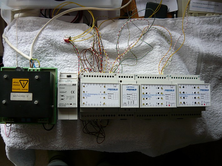

Hier nun meine Fotos!
Dateikommentar: 8-fach Bin und Logik-Modul

Dateikommentar: Meine Schaltaktoren
P1030555_1.jpg [ 92.56 KiB | 33180-mal betrachtet ]
Dateikommentar: Die Testumgebung
P1030554_1.jpg [ 153.12 KiB | 33180-mal betrachtet ]
