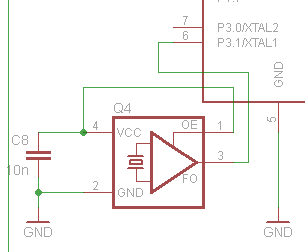

Du kannst den OSC aber auch direkt an den LPC löten pin5, 6 und ein Draht von pin15
auf OSC VCC+enable.
Das hab ich nicht ganz verstanden. Ich hab jetzt die Oszillatoren liegen - Danke vielmals aber weiß grad nicht so recht wie ich das einbaue.

BeitragVerfasst: 21. April 2013 12:25
sp_osc.PNG [ 5.02 KiB | 650-mal betrachtet ]
1 ist auf der Oberseite kaum sichtbar mit einen Punkt markiert.
Auf der Unterseite ist das Pad 1 innen abgeschrägt.
