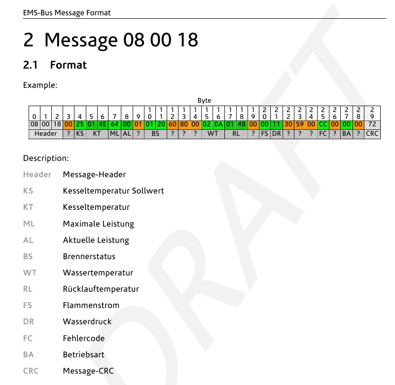

ich würde gerne meine Heizungsanlage von Buderus div. Daten auslesen wollen und diese auf den KNX-Bus senden.
Da ich momentan noch keinen Ansatz habe wie man dies mit Freebus realiseren könnte, stelle ich hier einfach mal die Frage
ob noch weitere intresse haben dieses zu realisieren?
Bisher habe ich lediglich das EMS-Protokoll reschaschiert:
Ich hoffe hier gibt es noch weitere Intressenten, denn alleine dies umzusetzen ist arg schwierig für mich.

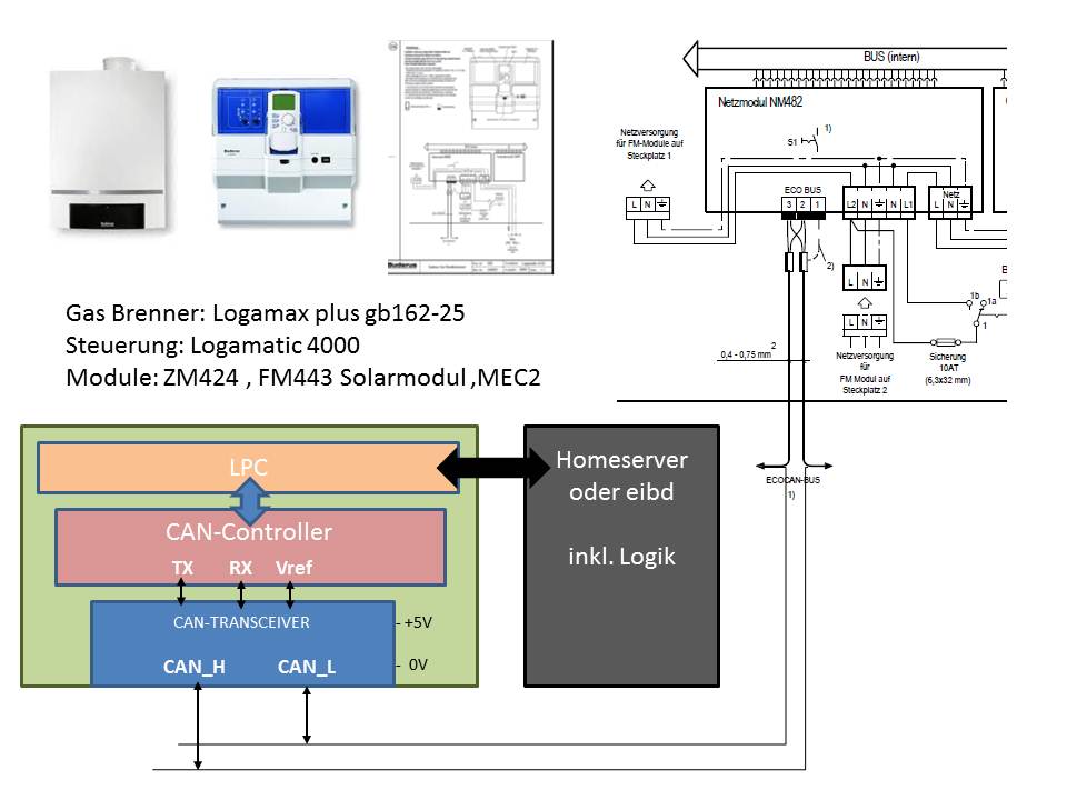

leider ist dieses Projekt ein wenig eingeschlafen. Ich weiß nicht ob sich hier etwas getan hat.
Mit meinen Recherchen bin ich z.Z wie folgt weiter gekommen.
Die Steuerung von Buderus Logamatic 4000 besitz ein Netzmodul NM4482, welches ein ECO-CAN Bus Schnittstelle enthält, was nichts anderes ist als ein CAN-BUS.
Im Anhang "Einstellbare Parameter Logamatic 4000_7747004150_05-2009" kann man das Protokoll entnehmen.
Die im Anhang zu sehen Schematik müsste dann wie folgt aussehen.
Um dieses Projekt vorran zu treiben, brauch ich wie gesagt eure Unterstützung. Prototypen PCB's kann ich kostenlos zu Verfügung stellen.
Brauch nur jemanden der dieses Projekt SW-technisch sowie HW-technisch unterstützt.
Besteht denn hier noch intresse?
Kalla
