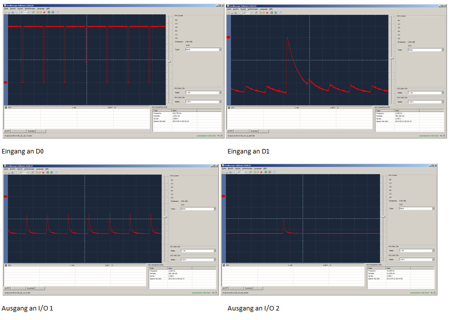

der Fingerprint scannt sehr zuverlässig immer positives Piepsen und blau Quittierung (rot bei unbekannten Finger). Das Signal kommt immer sauber an der Selbstbauplatine an. Am Ausgang (= Eingang LPC) sieht es eigentlich ganz OK aus finde ich.
Auf dem Bus landet nur dann ein Telegramm (Busmonitor), wenn es 1 von den 10 Male geklappt hat.
Was auch nicht ganz Korrekt läuft ist, dass beim gleiche Finger meistens der Kanal 1 anspricht, manchmal aber auch der Kanal 2, als wären es verschiedene Finger :evil: .
Hier noch ein paar Oszi-Bilder:

Also bei dir sieht nur das Signal "Eingang D0" normal aus. Der Rest passt so nicht. Eigentlich ist es schon fast ein Wunder, dass der LPC das manchmal richtig interpretiert :?
Da stimmt was mit der Signalaufbereitung nicht!
Miss mal D0 und D1 ohne deine Schaltung anzuschließen. Das muss so aussehen , wie auf Seite 3. Beide Signale D0 und D1 müssen saubere Impulse sein.

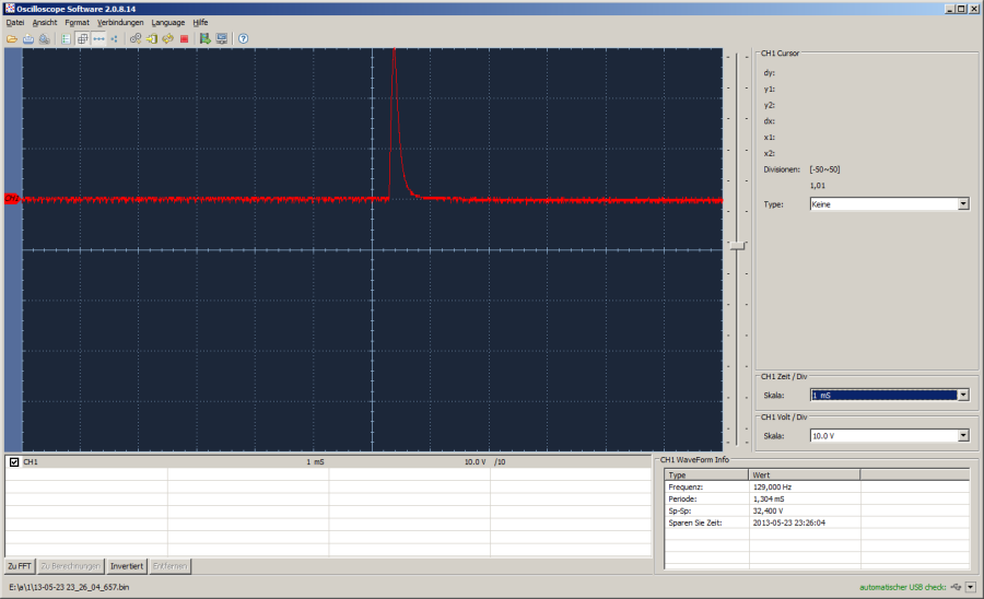

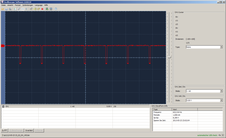

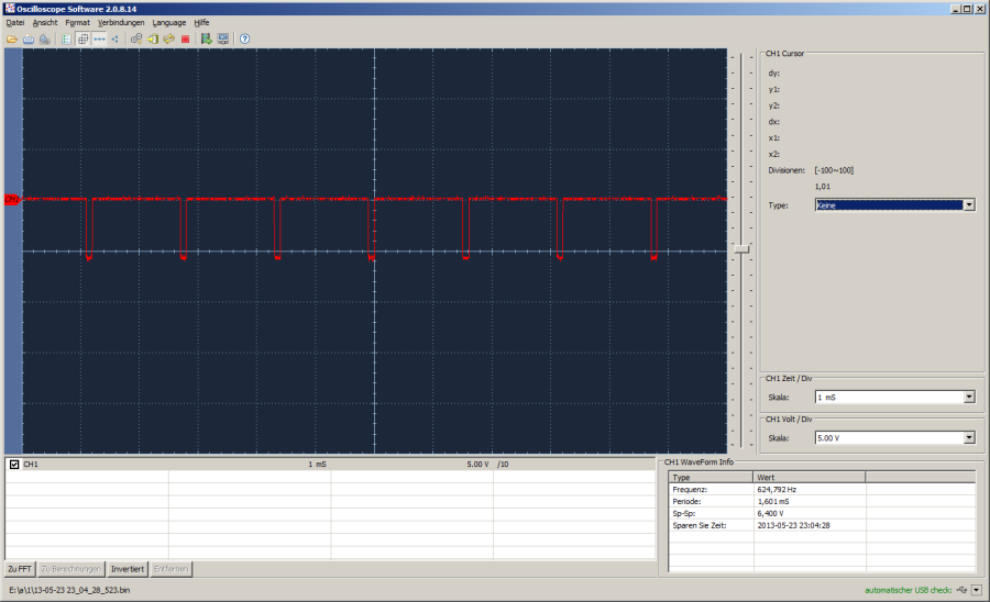

sag mir bitte mal, wo genau ich messen soll. Über D0 und D1 sieht es nach Bild_D0_D1 bzw. Bild_D1_D0 aus, je nachdem ob die Püfspitze auf D0 oder D1 liegt. Über Masse und DO siehe Bild_GND_D0 und über Masse und D1 siehe Bild_GND_D1.
Der F1 hat den 12V Anschluss (rot und schwarz) und die Schnittstelle D0 (grün), D1 (weiß) und GND (schwarz). Den schwarzen der Schnittstelle habe ich mit unter die Masse der Spannungsversorgung geklemmt. Richtig?
Wie genau ist am Ausgang der Schaltung zu messen? Über VCC und IO1 bzw. VCC und IO2 oder auch direkt über IO1 und IO2? Komischeweise sehen die Kurven bei verdrehter Messung (Prüfspitze und Masseklemme verdreht) zum Teil völlig ander aus.

Dateikommentar: Über GND und D1
Bild_GND_D1.png [ 73.18 KiB | 5548-mal betrachtet ]
Dateikommentar: Über GND und D0
Bild_GND_D0.png [ 72.78 KiB | 5548-mal betrachtet ]

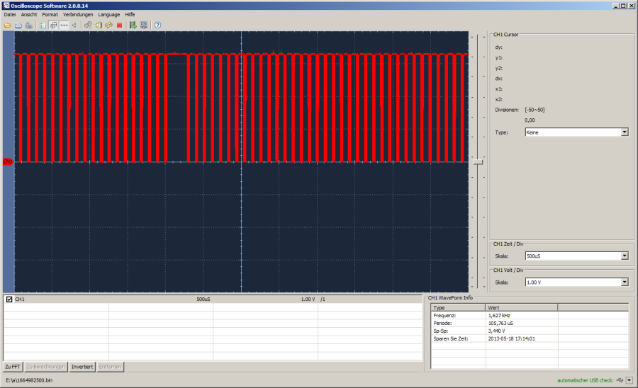

Nun der Ausgang.
Hier konnte ich die kleinen Spitzen auf der verzerrten Kurve leider nicht erfassen. Waren irgendwie zu schnell.

Letztlich über IO1 und VSS sowie IO2 und VSS. Wenn ich hier die Prüfspitzen vertausche erhalte ich wieder einen total verrückten Grafen.
Also nun funktionieren alle 4 Finger auf den richtigen Ausgängen, allerding nur alle 3 bis 5 mal scannen, also noch unzuverlässig. Ab und zu werden auch die Finger vertauscht (Finger 3 löst Relais 1 aus).
