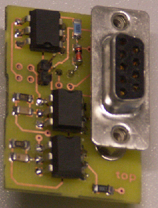

ich hab mich auch mal drangesetzt und die FT1.2 mit galvanischer Trennung in ein 2TE Gehäuse gepackt.
Die Spannung wird aus der RS232 entnommen. Ich hab mal 2 Stück gebaut, eine als Verbindung zum PC und
eine als Interface für den enertex "EibPC". Funktioniert beides einwandfrei.

Das sieht ja richtig gut aus, die würde ich mir auch nach bauen.
benn
BeitragVerfasst: 22. März 2010 13:24
Registriert: 28. Juni 2007 21:50
uwe223 hat geschrieben:
Cool, sowas hatte ich über Ostern auch vor (ich muss auch meinen EibPC an den Bus bringen). Veröffentlichst Du den Schaltplan/das Layout?

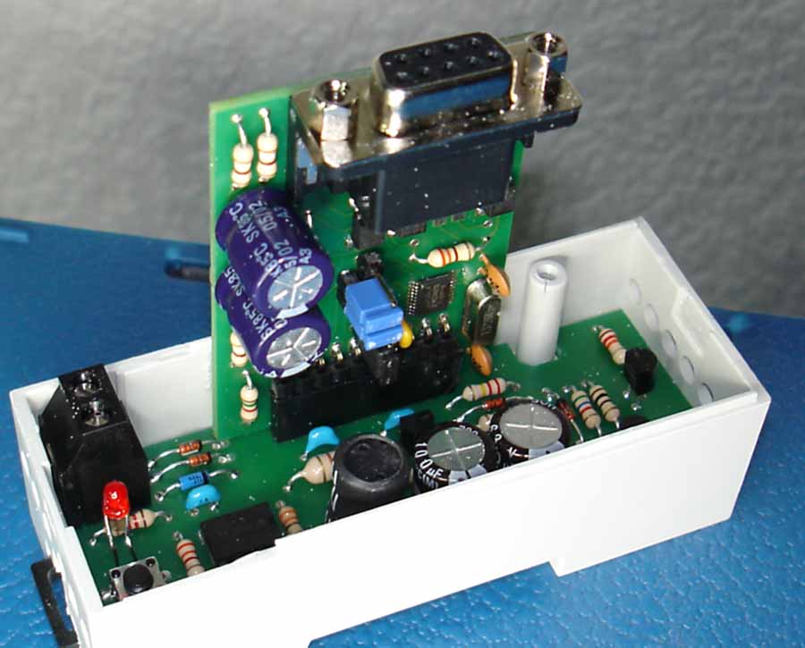

BeitragVerfasst: 22. März 2010 16:13
Hier mal die RS otpo für den bestehenden 2 TE Controller like
Freebus Baukastensystem.
Die Schnittstelle ist bis 115200 baud tauglich.
Auf die unterste Platine kommt eine Schaltung die ich noch veröffentlichen werde.
Soll eine Überraschung sein.

BeitragVerfasst: 22. März 2010 20:03
So, hier mal meine Version.
@oldcoolman Die Schaltungen sind sich ja erstaunlich ähnlich, aber 115200 schaff ich nicht, nur 38400 zuverlässig.
War mir aber egal weil ich beide ja nur mit 19200 betreibe. Ist der CNY17 wirklich so schnell?
Ich musste den Widerstand R15 bis auf 330Ohm verkleinern weil sonst die Ausschaltverzögerung vom OK2 zu lang wurde.
Beim nächsten Ätzbad anrühren werd ich deine Schaltung mal mit testen...
... nu bin ich aber gespannt auf die Überraschung :) :) :)

BeitragVerfasst: 27. März 2010 10:29
Hallo.
so nun endlich bin ich zum Testen gekommen.
Die 115 kbd schaff ich ohne Probleme.

BeitragVerfasst: 28. März 2010 20:50
....weil wir die besten sein wollen :-D
Also das RS Interface läuft mit 115200.
Ich hab heute nochmal getestet, die Schaltung tut mit dem PC und auch mit
meinem Laptop.
Die zuvor gepostete Schaltung hätte eine Softanpassung
gebraucht, das ist jetzt nicht mehr nötig. Die bestehende Soft tut einwandfrei.
Als zusätzliches Merkmal kommen jetzt noch 2 LEDs druff, sie können über 2 IO
angesteuert werden und sind für RS232 bzw EIB Datenkontrolle gedacht.
Über die 2 übrigen IO soll nach software Anpassung die Baudrate jumperbar sein.
Wer keinen 2TE controller zur Hand hat, kann die Schaltung natürlich auch auf den
4TE controller anlöten. Mechanisch hält die Platine mit der SUBD am Gehäusedeckel.
Die neue Schaltung kommt nach nochmaligen Austesten ins SVN.

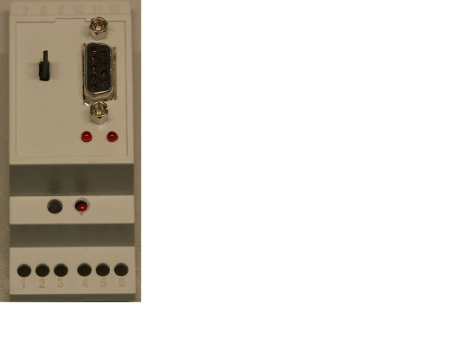

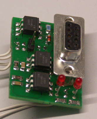

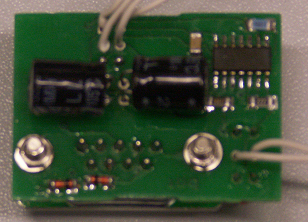

BeitragVerfasst: 12. April 2010 12:12
möchte euch die Bilder von der isolierten Schnittstelle nicht vorenthalten.
Die LEDs gehen auf IO können frei programmiert werden.
Der Jumper ist für RX, muß zum flashen gezogen werden.
Bei dieser Version ist keine Softwareänderung auf "input only"
mehr nötig.
Im nachfolgenden die Bilder:
RSOPTO.PNG [ 348.01 KiB | 1766-mal betrachtet ]
RS_back.PNG [ 178.66 KiB | 1766-mal betrachtet ]
RSopto_case.PNG [ 204.41 KiB | 1766-mal betrachtet ]
