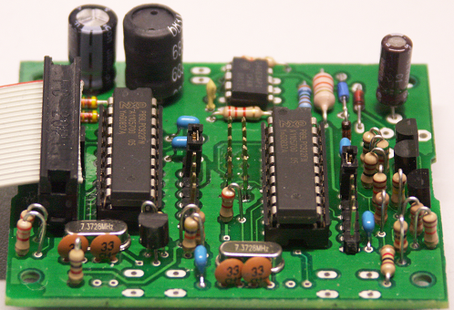

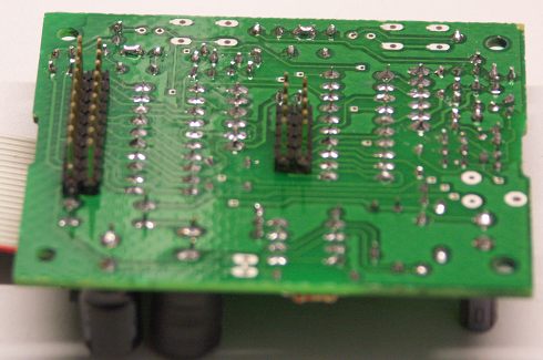

Für mehr Funktionalität und IO Anzahl hab ich einen Doppelcontroller
gebaut. Er hat 2 LPC 922 auf dem board bei gemeinsamer Stromversorgung, Sende und
Empfangsstufe.
Die zusätzlichen IO werden über eine durchgesteckte 2x5 Pinhead nach beiden Seiten rausgefürt.
Ein 16in sowie die 16 LED Platine muss ich noch löten ;-)
Hier mal 2 Bilder

Hallo Oldcoolman,
Warum 2 Proz. reicht die Rechenleistung nicht mehr oder nur die Anzahl der I/O Leitungen.
Wenn letzeres wäre doch z.B. ein 89LPC936.. interresant?

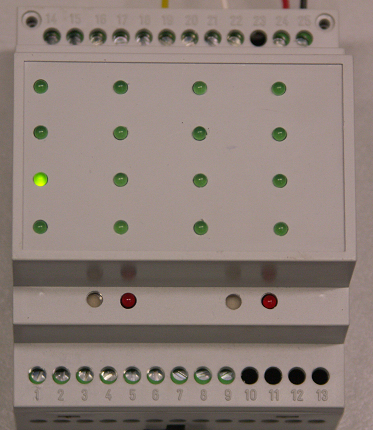

Hier möchte ich euch ein Bild vom fertigen 16fach in zeigen.
Er ist mit dem Dual Core mit 2x 8in realisiert.
Durch den Einsatz der 2 unabhängigen controller kann man mit wenig mehr Aufwand die doppelte Anzahl an Eingängen bei vollem Funktionserhalt erreichen.
16in.PNG [ 338.9 KiB | 1095-mal betrachtet ]
Hier unten sieht man die beiden Programmiertaster und Programmierleds.

Sehr schön :)
Kann man auch einen 16-Out bauen?

Schaut gut aus.
Wie schaut den die Applikationsplatine aus. Ist diese für 230V oder 24V.
Bin mit der 1fachen 8in schon 100% zufrieden.
Gruß Jens

@jens 24V DC mit je8in ein gemeinsamen GND für Eingänge.
@krassermann ich hab auf den pinhead des 2. contr. die leitung für
handbetätigung nicht rausgeführt. müßte man entweder draht anlöten
oder layer des dual überdenken. allerdings ist es schon jetzt etwas eng geworden um den
pinhead.
frei wären noch die reserve des 1. controllers.....
