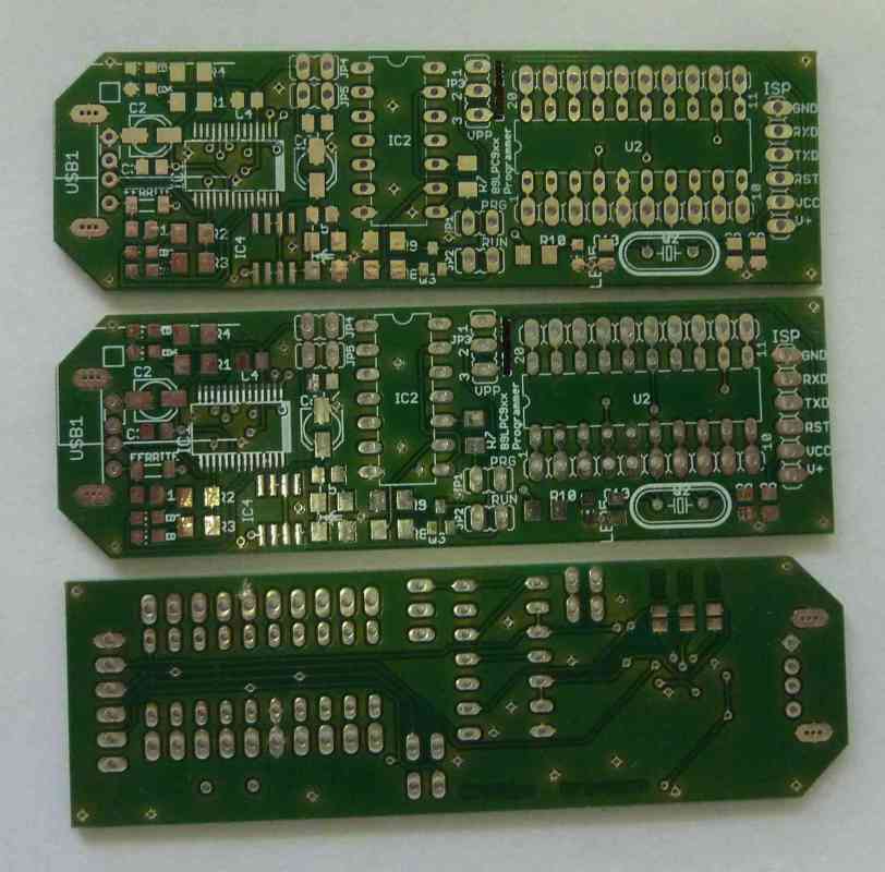

falls noch jemand schnell einen USB-Programmer bauen möchte, ich hab noch 3 Platinen von meiner Version übrig.
Sind allerdings nicht ganz perfekt. Damit der USB-Stecker von Reichelt passt muss ca. 1 mm an der Platine abgefeilt und die beiden Befestigungsbohrung gebohrt oder alternativ der Stecker etwas höher eingelötet werden. Außerdem ist der Aufdruck für den VPP-Jumper vertauscht (USB <> EXT).
USB_LPC-Prog_2a.jpg [ 73.53 KiB | 1674-mal betrachtet ]
USB_LPC-Prog_3a.jpg [ 81.01 KiB | 1674-mal betrachtet ]

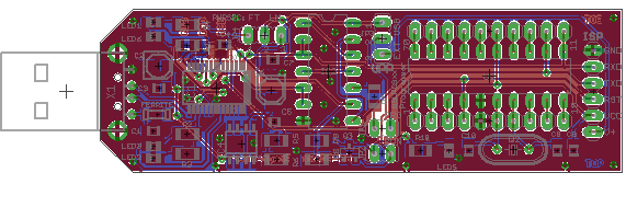

Layout.png [ 24.42 KiB | 1294-mal betrachtet ]
LPC-Programmer_USB_RE_v1.1.zip [155.1 KiB]
137-mal heruntergeladen
