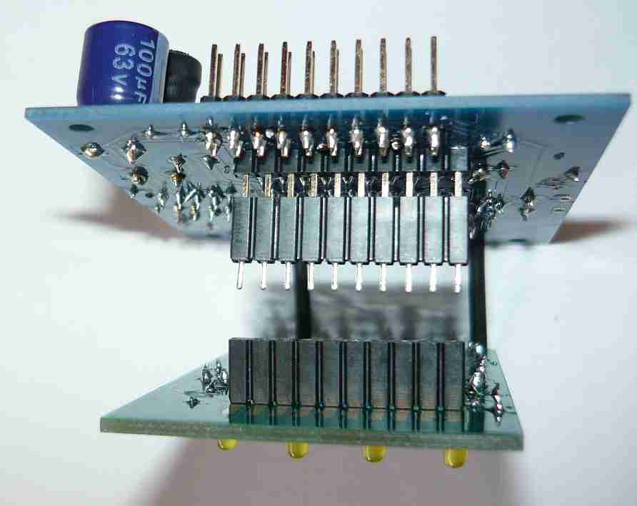

BeitragVerfasst: 2. Juni 2011 19:35
Hallo Nobi,
ich habe mir bei C..... mehrere "Präzisions-Buchsenleisten 1X10 POL RM2,54" bestellt, Bestell Nr. 733566 (0,75 EUR bei 10 Stück). Eine davon habe ich in das LED-Taster-Board eingelötet, eine weiter darauf gesteckt und dann in die vorhandene 10-pol. Stiftleiste des Controllers gesteckt. Das passt bei mir sehr gut ins 4TE-Gehäuse! Auf der anderen Seite des LED-Taster-Board habe ich etwas dickeren Silberdraht angelötet (von dickerem Widerstand o.ä.), Abstandhülsen aus einem dünnen Kunststoffröhrchen (altes Sprühröhrchen einer Spraydose) geschnitten, auf die Silberdrähte gesteckt und auf der Controller-Seite in die vorhandenen Löcher gesteckt und umgebogen (nicht gelötet). So kann ich das LED-Taster-Board ohne Probleme (und ohne zu löten) auch wieder vom Controller abnehmen. Wenn die Beschreibung nicht ausreicht habe ich auch ein Foto für Dich.

BeitragVerfasst: 5. Juni 2011 09:20
Beiträge: 57
Wohnort: Eschweiler
sieht sehr gut aus, ich denke, dass ich das auch so machen werde.

BeitragVerfasst: 25. September 2011 18:09
Hallo Sylvio,
habe beide Längen schon eingebaut. Die kürzeren Tasten sind durch die Löcher bedienbar, die längeren stehen etwas vor (etwa wie die LEDs).
