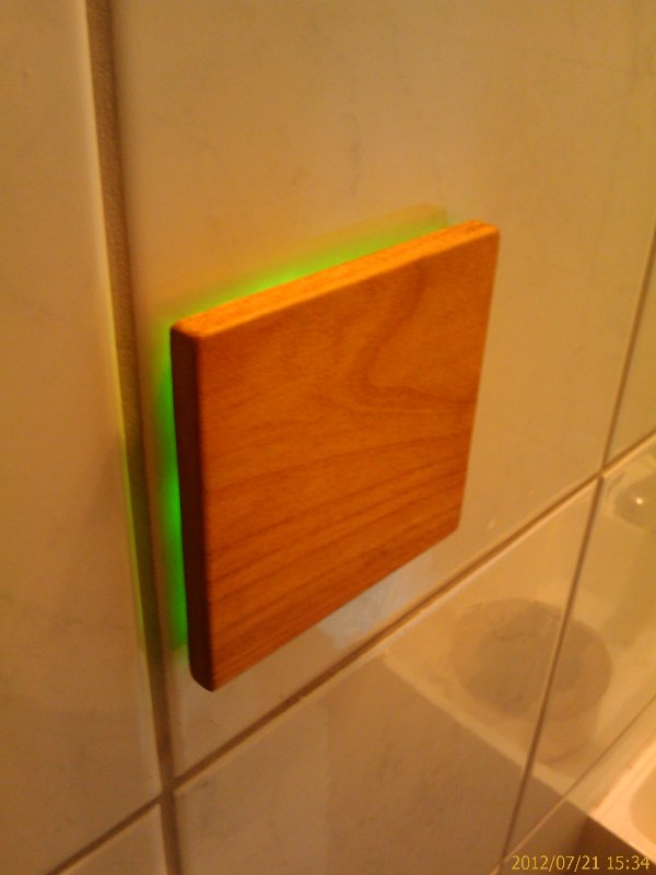

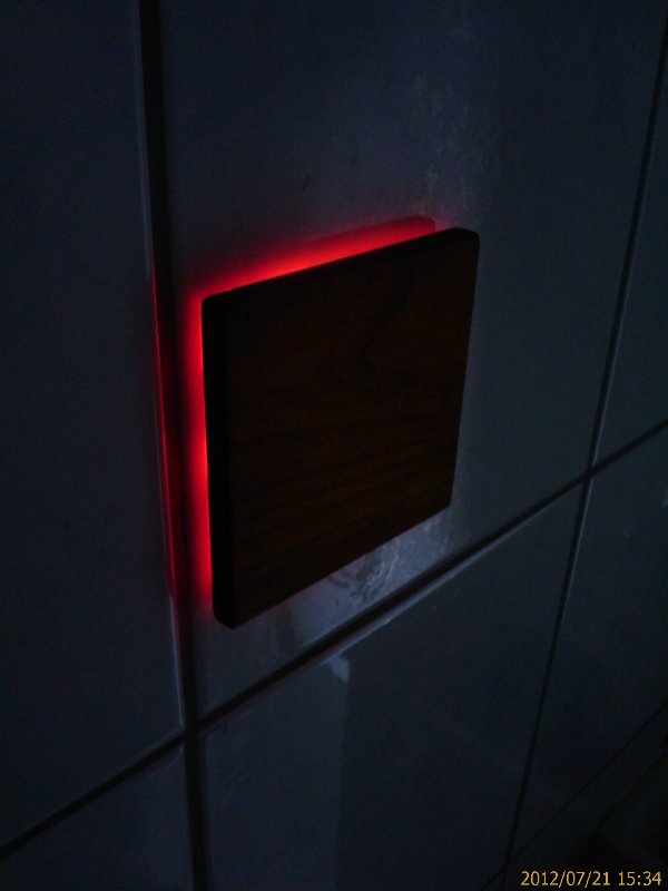

Hello,
Very good idea MF, in fact so good, Pukel and me have made it already :).
We are in the last phase now, putting everything on the homepage.
Give it a few more days and take a look.
Here is a example
Greetings,
Erik
201207211534_718.jpeg [ 38.04 KiB | 1654-mal betrachtet ]
201207211534_719.jpeg [ 44.54 KiB | 1654-mal betrachtet ]

Das klingt doch mal sehr gut. Und sieht auch sehr gut aus...
Gibt es schon einen voraussichtlichen "Release-Termin"?
(Kann es kaum erwarten)
mf
