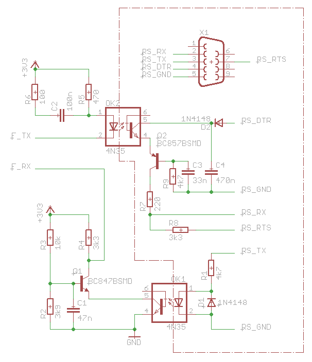

für die FT1.2 Anbindung per ETS4 habe ich einen Schnittstellenadapter mit Optokopplern entworfen.
Funktioniert einwandfrei an meinem PC mit onboard RS232 und die Verbindung ETS4 zu LPC922 wird sicher erkannt.
Getestet wurde mit 4N36 und MB104/6D. Geschwindigkeit bis 57600 sollte möglich sein.
Für eine einwandfreie Verbindung muss DTR aktiv (+12V) sein, dies wird durch die ETS sichergestellt.
Ich würde mich über Verbesserungsvorschäge und Rückmeldungen freuen.
Die gesamte FT1.2 Schaltung soll später in ein 1TE REG Gehäuse passen.

ich hätte Interesse an der galvanisch getrennten RS232 Schnittstelle. Kannst Du mir bitte den Schaltplan zuschicken, bzw. den Anhang am Beitrag aktualisieren. Seit der Umstellung sind die Anhänge nicht mehr lesbar.

So, hab den Anhang mal neu hochgeladen.
Die Schaltung funktioniert evtl. nicht mit jedem PC, am besten schnell auf dem Steckbrett aufbauen und mit Oszi testen.
Wenn man die LPC im loopback testen möchte, sollte das über einen CMOS Buffer oder zwei in Reihe geschaltete Inverter (74HC04) erfolgen.

Sagt mal,
was spricht eigentlich gegen den Baustein hier?
http://www.mikrocontroller.net/part/ADM3251
