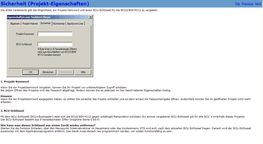

Hallo Ben,
schau Dir mal in der ETS den Anhang an, damit kannst du den kompletten Bus für das auslesen und programmieren sperren.
Benn
KNX_Sicherheit.JPG [ 67.71 KiB | 615-mal betrachtet ]

... BCU2/BIM M112 ...
Ich wage zu behaupten dass das nicht mit allen Geräten funktioniert.
Spätestens bei Freebus Geräten wirds das wohl nicht spielen.

BeitragVerfasst: 2. April 2013 15:11
Beiträge: 112
StefanT hat geschrieben:
Korrekt. Den BCU Schlüssel gibt es erst ab BCU2.
Da Freebus eine BCU1 emuliert funktioniert das ganze hier nicht.
Einzige Möglichkeit sehe ich nur bestimmte Telegramme mit einem NACK oder Disconnect zu beantworten. Aber ob der Aufwand lohnt?
