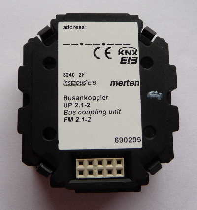

ich habe bei eBay einen Busankoppler UP2.1-2 ergattert.
Jetzt finde ich aber nicht die Belegung des 10 pol Steckers. Kann mir jemand die Belegung etc mailen?
Vielen Dank im vorraus
Leopoldy

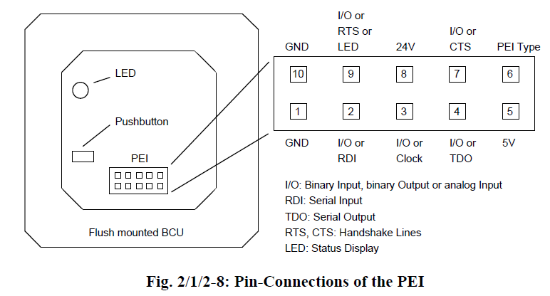

Die Spezifikation findest im SVN, hier ein Auszug:
pei-interface.png [ 34.97 KiB | 536-mal betrachtet ]

Danke für die prompte Antwort
mfg Leopoldy
