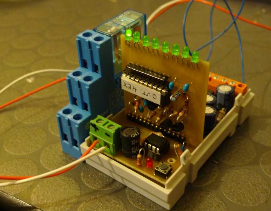

Das erste Prototyp ist fertig (sie Foto in Beilage).
.. Aber hold Spannung ist zu niedrig (8.2 V statt 9.6), darum musst der PWM angepasst wurden?
Hoffentlich SVN Zugang bekommen oder angepasste Code?

Welches foto?

Stimmt, Foto Datei hinzufügen war nicht gelungen.. weiß nicht wie man das hier kann?

Einfach als Datei unten unhängen sollte ohne Probleme klappen.

.. und nun mit Bild von das Prototyp '8-fach Schalter 3TE mit externe Relais auf 3TE Hutschiene und Finder 95.05 mit Relais 40.61.7.024'.
