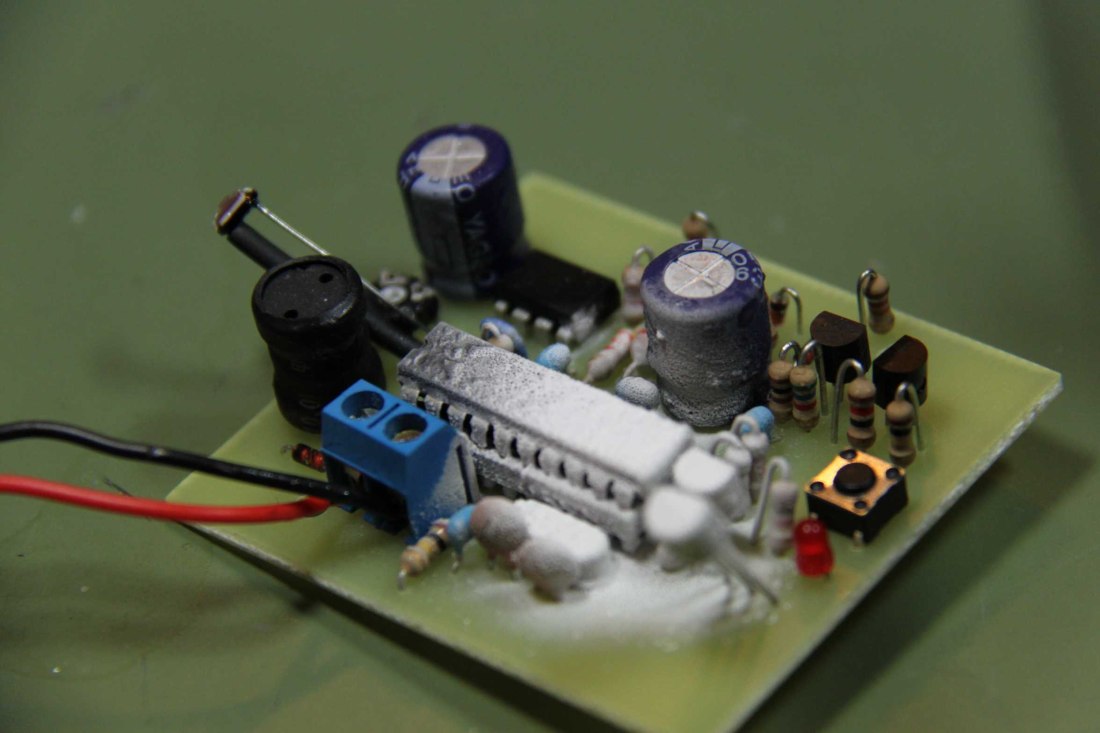

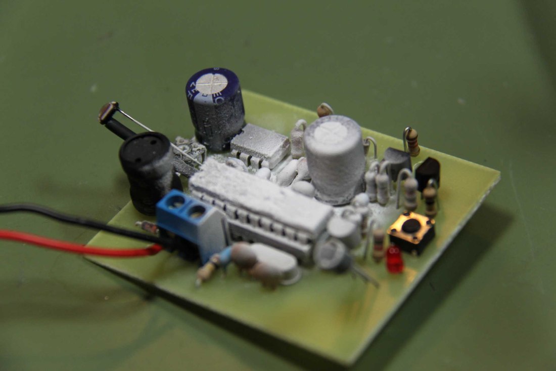

Am Anfang gings mal um Kältefestigkeit, ich habe mal einen KS mit Kältespay bearbeitet um zu sehen was passiert.
Die Temperatur ging bis -43°C runter, am IC vermutlich noch weiter, der KS hat ohne Probleme gemessen. Obwohl die LP
völlig nass war, dass ohne Schutzlack.

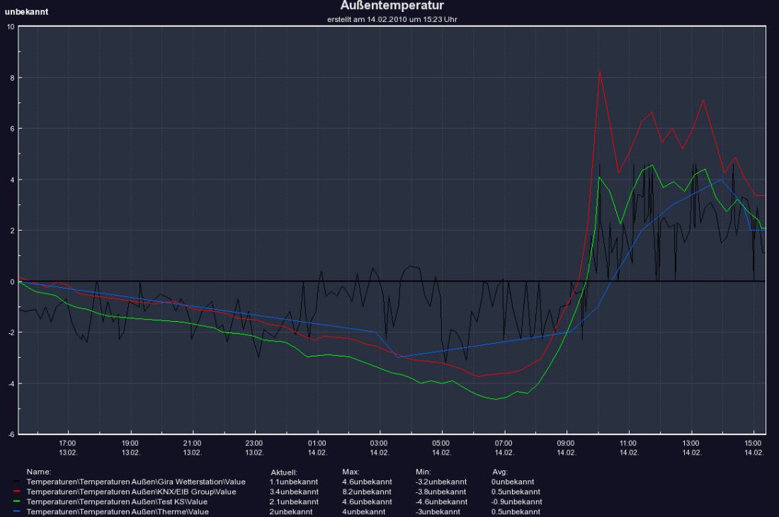

stimmt der DS1820 ist kalibriert.
Schau die mal die rote und grüne Kurve an, das sind beides KS. Die Ausrichtung ist nach Süden (macht man nicht, ich weiß)
Da die KS in unterschiedlichen Gehäusen eingebaut sind, würde
ich nur die Nacht-Zeiten bewerten, macht immer noch ein 1K differenz.
Diese könnten man in der Software kompensieren.
