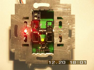

Ich hab einen BJ Taster für BJ Wippen gemacht. Die kleine Wippen in der Mitte
sind für mich besorgbar, für die Proto's hab ich einen Schwung defekte Serienschalter
bekommen.
Die Platine hab ich auch schon überarbeitet, ist jetzt kreisrund usw...
Ich plane allerdings den Einsatz von 4 LEDs + orientierungs LED.
Wird sich noch zeigen ob das auch vom Platz her machbar ist.
BJ_Gira_Taster 001_klein.JPG [ 60.64 KiB | 1748-mal betrachtet ]
Wie zu sehen, ist die ISP und die Progtaste von vorne im eingebauten Zustand
erreichbar.
Progled=orientierungs LED
Die superhelle LEDs sollen dimmbar werden.

Da hast dir ja wieder was vorgenommen... Sieht gut aus!
BeitragVerfasst: 25. Dezember 2010 11:27
Wow, dass sieht gut aus, bei unserem Neubau plane ich gerade BJ-Taster ein, da würde das auch bei mir super passen...
