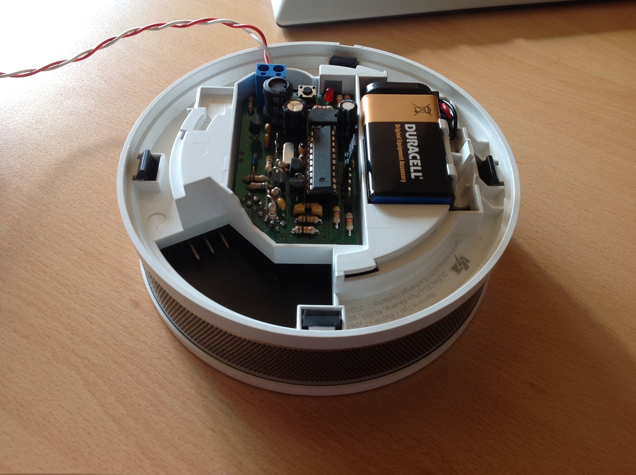

Autor:  Andreas [ 28. Juni 2012 18:11 ]
Betreff des Beitrags:  Re: EIB Anbindung Gira Rauchmelder Dual 233002 VDS
... so sieht das ganze zur zeit aus:
RM.JPG [ 364.52 KiB | 3783-mal betrachtet ]
Autor:  Axel [ 28. Juni 2012 23:55 ]
Ich hatte gehofft, dass ihr das hin bekommt, sieht gut aus :)
Noch eine Frage, die Vernetzung erfolgt über KNX? Oder kann ich die beiden anderen Adern hierfür verwenden (wegen der Sicherheit)?
Meine 11 Rauchmelder liegen noch im Karton, aber jetzt warte ich noch bis ihr die Platinen frei gebt. Wenn jemand welche bestellt ich kann 11 gebrauchen...

Autor:  h-m.ehlers [ 29. Juni 2012 19:26 ]
es ist weiterhin möglich die Vernetzung der RM untereinander mittels des von Gira vorgesehenen Buses vorzunehmen. Einziger kleiner Nachteil, es kann dann über den Bus nicht mehr selktiert werden, welcher der Melder den Alarm geschlagen hat.

Autor:  charly [ 1. Juli 2012 21:07 ]
Das sieht ja super aus!
Da ich in jedem Zimmer eine Deckendose mit Buskabel für die Rauchmelder habe, ist das genau das was ich brauche. Die ersten Gira-RM sind auch schon da - im Moment noch ohne Vernetzung und Busanschluss montiert.
Ich stelle mich gerne als Tester für die Hard- und Software zur Verfügung.
Schöne Grüße - Charly

Autor:  h-m.ehlers [ 3. Juli 2012 18:27 ]
Andreas_115 hat geschrieben:
Das ist wirklich super und ich würde Bedarf für 23 Platinen anmelden, wenn ihr in Serie geht.
Eine Frage noch an mel:
Ich möchte auf jeden Fall die jetzt bestehende Zweidraht-Verbindung vom Gira-Bus bestehen lassen, alleine
wegen der Unabhängigkeit von netzgespeisten Systemen und zusätzlichem Ausfallpotenzial der EIB-Komponenten.
Die Kabel laufen bei mir alle zentral im HAR zusammen und sind dort zusammen geschaltet.
Habe ich das richtig verstanden:
In dieser Konstellation ist das Auslesen, welcher Melder ausgelöst hat, nicht möglich?
Das wäre eigentlich der Hauptgrund für mich gewesen, die Melder auf den Bus zu bekommen:
Wo brennt die Hütte und wohin muss ich laufen (oder auch nicht)...
also das bestehenlassen der Gira- Busverdrahtung ist möglich. Im Prinzipp kann auch die Auslösung über den KNX- Bus parallel aufgelegt werden. Wenn der Gira- Bus verdrahtet wird ist das Auswerten welcher Melder den Alarm erzeugt hat noch möglich, dieser sendet ja eine GA, auf die alle anderen reagieren. Hier wäre dann etwas logik nötig.
Ob ich bei einem Brand das Anschauen eines Displays noch empfehlen würde, hängt von der Gebäudegröße ab. Wenn man das Ganze in Schloßgröße hat ok - ansonsten rennen nicht schauen!!! :-)
mel

Autor:  kay [ 4. Juli 2012 16:50 ]
Hallo Mel,
gibt es das Layout schon im GIT? Wäre es möglich den UART des RM noch mit auf den LPC zulegen (Pin 5/6 & 7/8)? Dann könnte man mit einer erweiterten SW die anderen Daten auslesen (Verschmutzungsgrad, Temperatur, Batteriespannung, Seriennummer, etc.) Die notwendigen Nachrichten dazu sind ja schon bekannt. Evtl. könnte man dazu die VD Daten des Brantkombimelders AP256 nehmen...
Gruß JayKay
