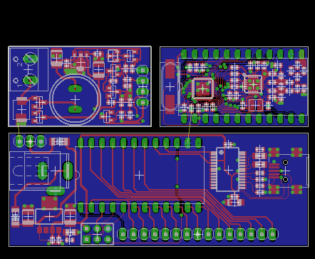

Habe einen ersten Entwurf der Sniffer-Experimentier-Freebus Platine fertig (jedenfalls als CAD).
Schaut einfach mal drauf.
Schematic:
http://www.rf-link.de/knx-rf_sniffer_sch.png
Der HF-Teil hat die Form eines DIP-24 IC's und wird auf das Programmer Board aufgesteckt. Darauf ist dann zum experimentieren eine Spannungsversorgung und ein USB-RS 232 Wandler. Außerdem eine Steckerleiste zum Signale Abgreifen. Die 3. Platine beinhaltet die FREEBUS Schaltungen zur Busankopplung. Es fehlt noch die Antenne, aber da tut es auch ein lambda/4 Draht.
STB
