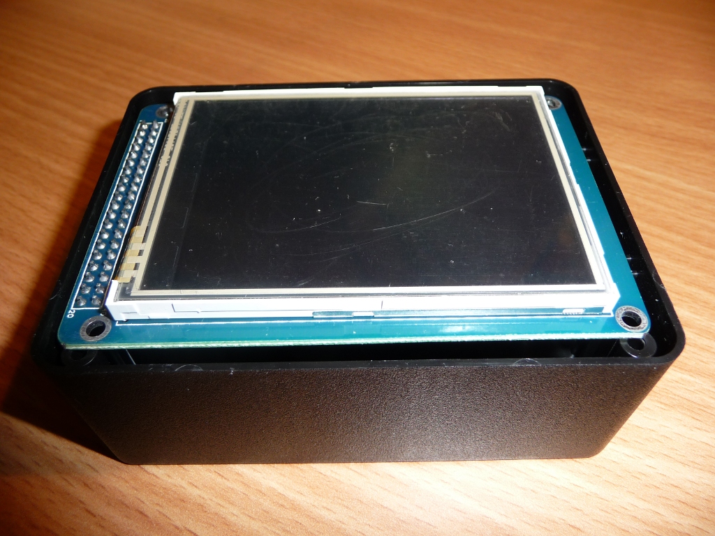

Dateikommentar: LCD im Kunststoffgehäuse 460006
P1080382_web.JPG [ 466.89 KiB | 1716-mal betrachtet ]
durch Zufall habe ich bei Pollin ein Gehäuse gefunden, das zumindest von den Abmaßen her super für das LCD Touch taugt. Es hat die Best.Nr. 460006 und kostet 2€.
Das Innenleben muss angepasst werden. Das Gehhäuse würde sowohl für UP als auch AP Zwecke passen. Ich habe es allerdings bis jetzt noch nicht benutzt. Mechanische Befestigung etc. müsst ihr selbst konstruieren. Mit dem Frontplattenvorschlag im Wiki würde es als UP Gehäuse harmonieren, allerdings ist in vertikaler Richtung keine Luft mehr, d.h. die Frontplatte steht kaum über das Gehäuse hinaus. Im Zweifel also den Rahmen lieber einige mm höher machen. Das Bild zeigt nur ein eingelegtes TFT Modul, das Base Board hat die gleichen Abmessungen.
Viele Grüße,
Arno
