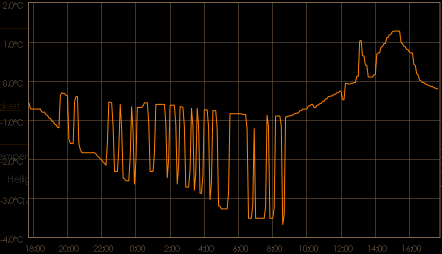

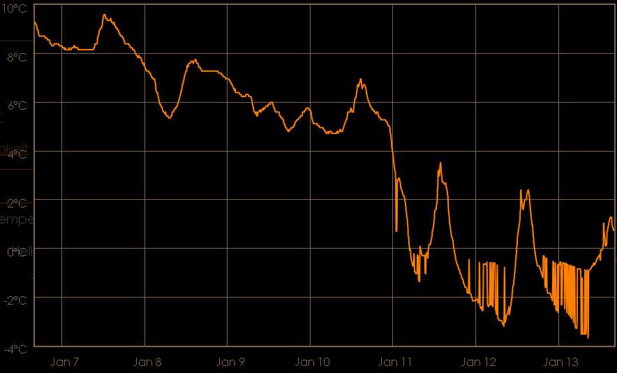

Ich konnte nun scheinbar den "Fehler bei negativen Temperaturen" sehen, Screenshots anbei.
Ich wage es kaum zu fragen, aber kann nicht jemand mal nach über einem Jahr die offensichtlich mehrfach fehlerhafte Version auf der Webseite austauschen?

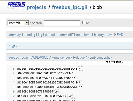

BeitragVerfasst: 22. Januar 2013 16:25
Ich lade immer so runter:
an der richtigen Stelle im Git die*.hex anklicken, dann siehst Du das im unteren Bild dargestellt. Dann rechts klick mit Maus auf *.hex (kombisensor.hex) und speichern unter.

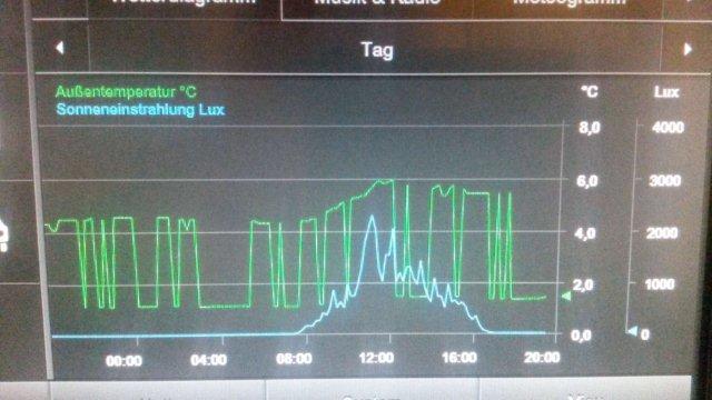

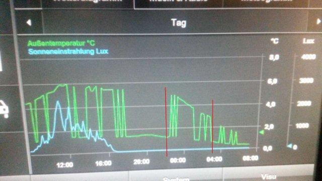

BeitragVerfasst: 19. November 2013 15:45
Registriert: 21. September 2011 15:12
Hallo nipponichi,
Ich habe gleiche Problem "Fehler bei negativen Temperaturen". Bei fäng es aber schon ab +4°C an und nicht ab 0°C, sieht aber auf dem Bildschirm genau so aus.
Frage: hat update auf Version 2.11 dieses Problem gelösst?

BeitragVerfasst: 20. November 2013 10:44
Danke für die Rückmeldung.

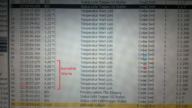

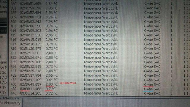

Es war bis jetzt nicht null, aber trozdem ähnliche Verhalten. Anbei sind die Bilder.
Ich habe Sensor seit Fruhling im EInsatz und im Sommer war diffinitiev alles in Ordnung. Erst im Herbst hat es angefangen oder hat mir aufgefallen. :shock:
Im ETS sieht man eine Abweichen (C=ae und C=be) im Flags. Die C=ae Werte sind korrekt.
Hat jemand eine Idea ob das an FW-GIT liegt oder was anderes.

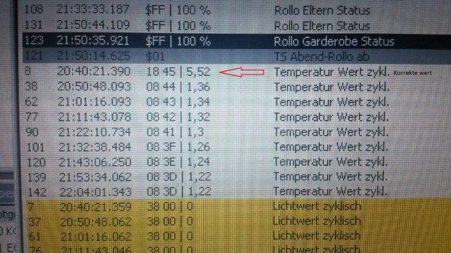

anbei noch zwei Bilder.
