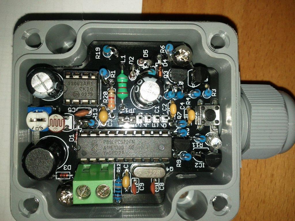

hab mich jetzt auch dazu entschieden ein paar Freebus Aktoren zu bauen.
Habe mich für den Seriellen Programmer, den Kombisensor, 2-fach Dimmer und 2in/out entschieden.
Den Programmer, Dimmer und den Sensor habe ich fertig. ABER: Dimmer und Sensor gehen nicht, beim Programmer leuchtet die LED nicht.

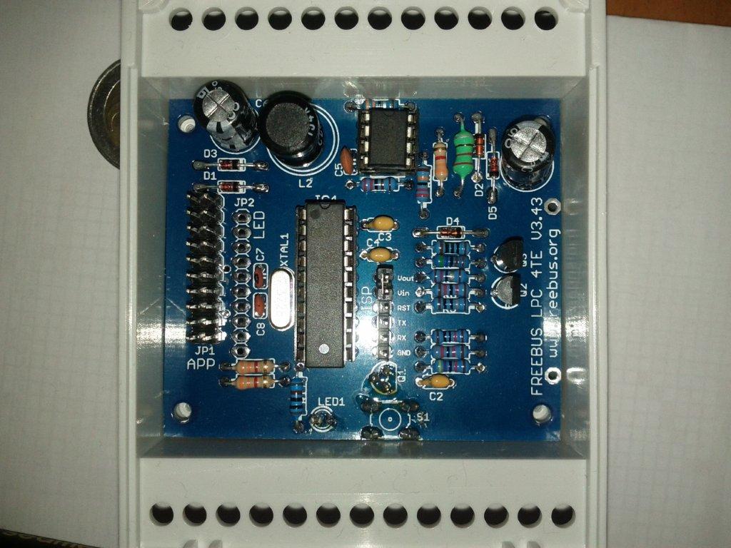

Programmer:
Er funktioniert und tut alles, aber die LED leuchtet nicht!?

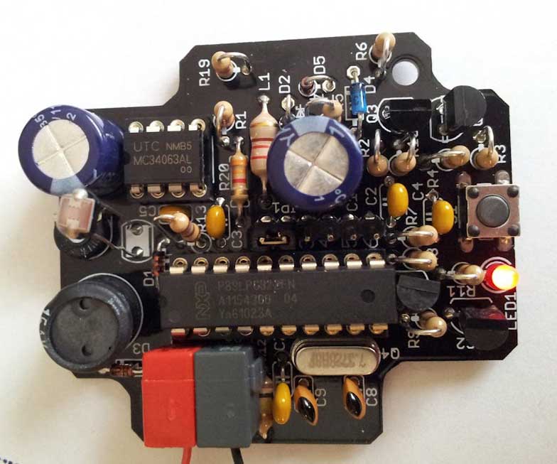

Sensor:
In ETS Adresse vergeben, Programmierknopf gedrückt - LED geht an und nichts weiteres passiert.

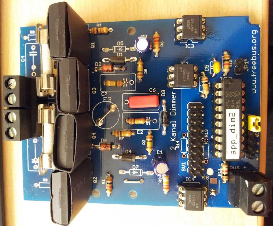

Dimmer:
In ETS Programmiert und Parameter eingestellt.
40W Birne an Kanal 1 und 2 angeschlossen / probiert. Bei beiden das selbe Verhalten:
Der Dimmer meldet den Dimmwert zurück, zB 0%, 70%, 100%, aber die Birne leuchtet nicht.
Wenn ich die Spannung vom Bus nehme, geht die Birne an.
Steh grad ein wenig auf dem Schlauch und bin am verzweifeln. :(
Angehängt ein Bild vom Sensor, eins von der Dimmerplatine.
Vielleicht kann mir ja jemand auf die Sprünge helfen!?

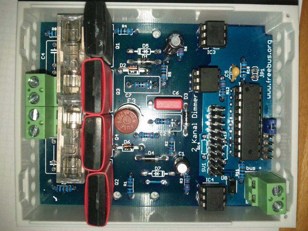

hier mal meine aufgebauten Platinen zum optischen Vergleich, vielleicht findest du was.
Meine funktionieren wie sie sollen.

Bei mir sind folgende Felder auf der Platine frei - ebenfalls zum Vergleich:
JP1, F3, R8, R9, R13, R14, C4, C8, D5, D7 und D8 ersatzlos weggassen?
Zumindest schlussfolgere ich das aus dem letzten workaround.

Also abgesehen von der SMD Diode, die du nicht eingelötet hast und die Brücke bei F3, die ich nicht habe, sieht dein Dimmer aus wie meiner. Allerdings glaube ich, dass die aktuelle Software diese hier ist:
89LPC922/app_2universaldimmer/UD922.hex
Auf deinem LPC steht app_dim2. Versuch es doch mal mit der neuen Software.

@Stefan: Bis auf den Q1 am LPC Board sehe ich keinen Unterschied. Den hast Du auf der Rückseite oder wie!??? Und warum?
@Dennis: Der Universaldimmer ist ein anderes Board. Die F3 solltest nicht weglassen. Schau Dir das Board von Stefan an - dem seins geht! Was geht denn bei Dir nicht?

Q1 ist auf der Rückseite weil ihn nach Zusammenbau einer der spannungsführenden FETs so nahe kommt dass sie sich berühren. Es ist ein Abstand von 5mm zwischen SELV (EIB) und 230V einzuhalten.
Das gilt auch für FET/ ISP und das Flachband / andere Bauteile auf Dimmerplatine.
Hinweis: wenn man aplikation spannungsführend vom Bus nimmt und keine SMAJ verbaut ist, geht sehr leicht der
Empfangspin des LPC kaputt. Der hört dann die Telegramme nicht mehr. Zeigt dann genau das Verhalten.
Die LED am Programmer ist für den 'run' modus. wenn du abdunkelst und eine rote verbaut hast, dann siehst du sie während des Programmierens leicht glimmen.
