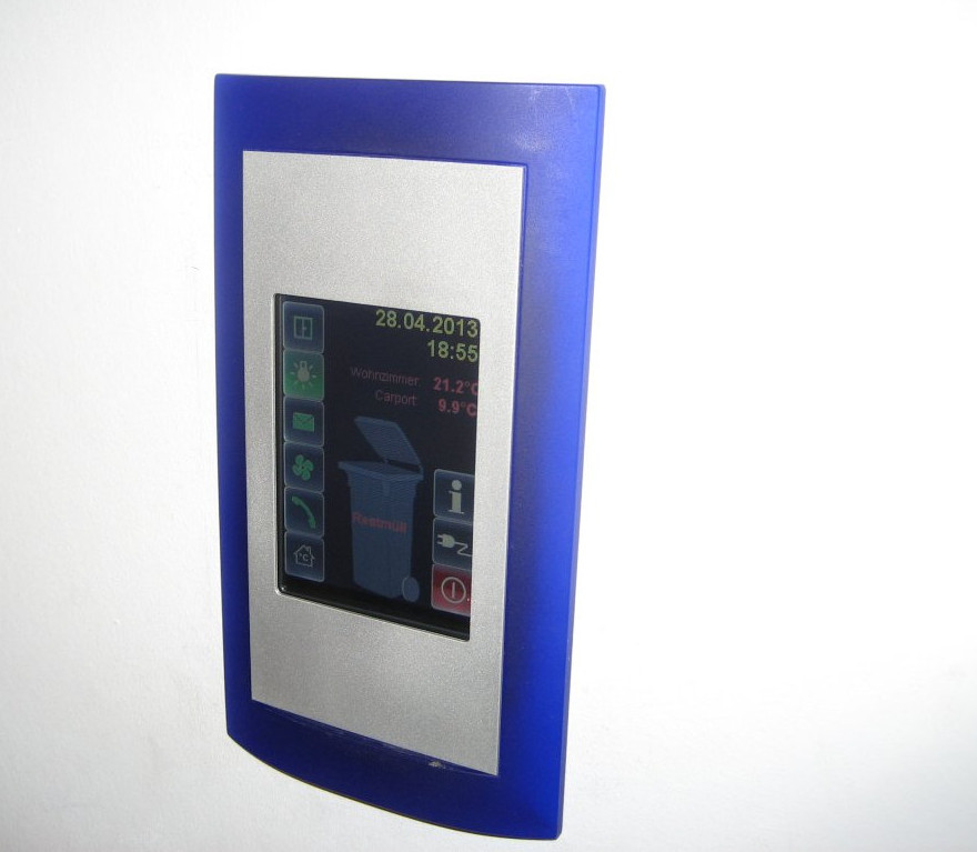

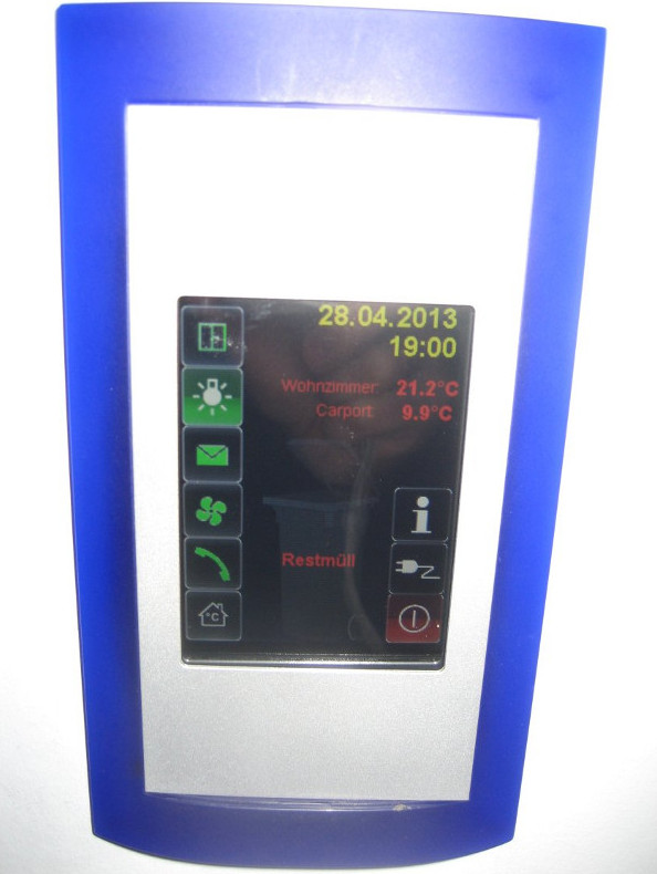

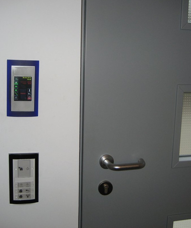

hier noch ein paar Fotos vom Touch im GIRA Event Rahmen.
Das Teil ist echt genial !!!

vielen Dank für die tollen Fotos. Es ist immer wieder interessant und schön zu sehen, welche Ideen ihr für eure Gehäuse und die Visu-Seiten habt. Das sieht sehr professionell aus. Die Mülltonne soll bestimmt an die kommende Leerung erinnern, richtig? Das ist eine gute Sache. Ich bin auch schon mal mit der vollen Tonne dem Müllwagen hinterhergerannt :-)
Viele Grüße,
Arno
