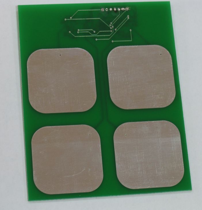

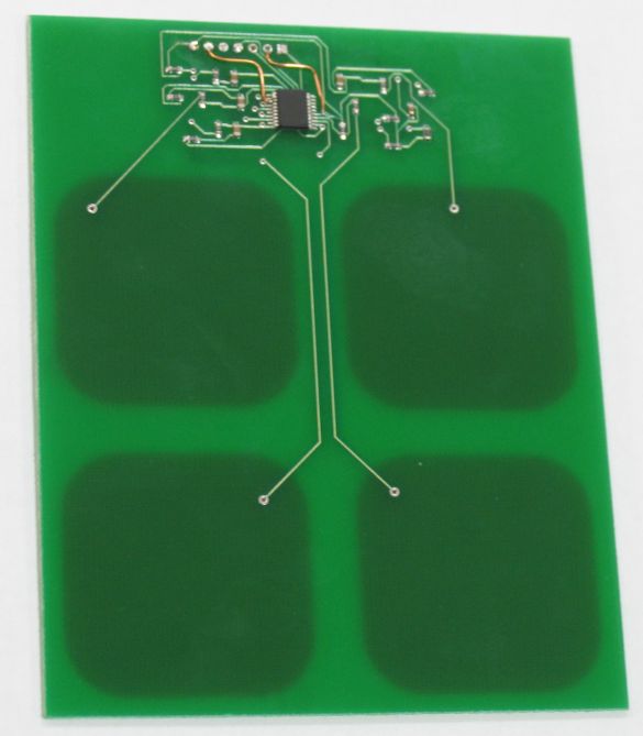

Hi!
Wie in der Projekt-Wunschliste (http://www.freebus.org/index.php/projek ... ainmenu-59) angegeben, haben wir ein Touch-Bedienfeld entworfen und hergestellt. Es ist ein funktionierendes Muster, basierend auf dem QT-Chip, mit beidem, Schaltbild, als auch PCB-Layout. Wie sind bereit, dieses Projekt ins SVN zu uebertragen. Angehaengt sind Fotos von diesem Bedienfeld.
Gruss,
Clipboard02.jpg [ 29.24 KiB | 2571-mal betrachtet ]
Clipboard01.jpg [ 40.9 KiB | 2571-mal betrachtet ]

sehr interessante Sache!! Gibt es schon ansätze bzw. Ideen, wie das ganze verbaut werden soll. Hier wäre ja eine Bedruckte Glasscheibe das Optimum!??

Wir haben eine Scheibe aus mattem Glas ueber dem Touch-Bedienfeld getestet und kalibriert. Die Dicke des Glases ist 3mm, aber wir koennen erklaeren, wie man das fuer andere Dicken und Materialien kalibriert. Wir haben auch eine Multitouch-Funktion durch ein kleines Programm dafuer fuer Atmega geschrieben, das meiner Meinung nach aber leicht auf die 8051 MCU portiert werden kann.
Clipboard03.jpg [ 14.69 KiB | 2531-mal betrachtet ]

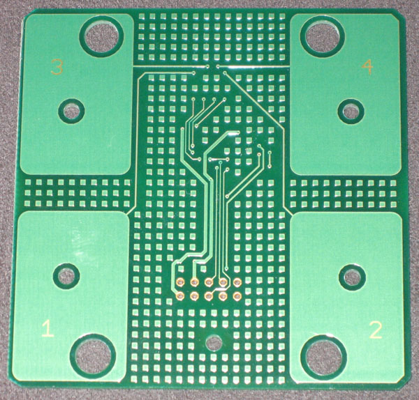

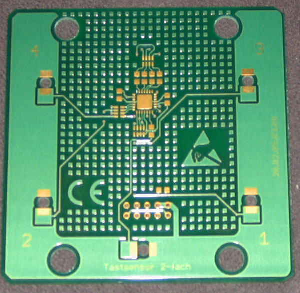

ich hab vor einiger Zeit einen Tastsensor entworfen, basierend auf dem ATMEL AT42QT1060.
Der war damals zwar nicht für Freebus gemacht, sollte sich aber ganz einfach anschließen lassen.
Die Platine ist 71x71mm, zweilagig.
Hat 5 LEDs. 4 direkt in den Tasten, eine als Betriebs-LED. Alle LEDS dimmbar
Die Ansteuerung erfolgt über I2C.
3V bis 5,5V Betriebsspannung
Konfiguration und Kalibrierung erfolgt über I2C
"Gesteckt"-erkennung
Bilder gibts natürlich auch:
IMG_1059.JPG [ 131.02 KiB | 2515-mal betrachtet ]
IMG_1057.JPG [ 142.74 KiB | 2517-mal betrachtet ]

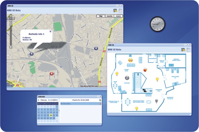

Im Moment ist der Touch Sensor in einem seperaten IC realisiert, aber am besten ist es, diesen auf die gleiche MCU, die fuer die BCU-Funktion benutzt wird, zu machen. Atmel veroeffentlich gerade die QT-Bibliothek fuer Touch Sensoren. Wenn die BCU auf Atmega realisiert ist, dann ist die Touch-Sensor-Funktion sehr einfach hinzuzufuegen. Wenn es heute auf seperaten Chips gemacht wird, dann waere es toll, ein paar Aenderungen zur BCU-Firmware hinzuzufuegen, um das Backlight des Touchscreens zu kontrollieren.
Wir haben auch ein anderes Projekt, bei dem es um KNX-Bus-Visualisierung geht und Geraete am KNX-Bus, fuer die Verbindung wird die TPUART benutzt. Es waere gut, den LPC-Controller zu benutzen, um mit dem Bus zu verbinden, das ist viel guenstiger fuer DIY-Projekte. Wir haben einige Veraenderungen in der BCU dafuer gemacht. Wir waeren bereit, dieses Projekt ins SVN hochzuladen. Die Software laeuft gut auf Linux fuer Embedded Hardware wie zum Beispiel OpenWRT. Die Software wurde schon vor einer Weile geschrieben und es waere toll, sie ins SVN hinzuzufuegen, damit wir nicht die einzigen sind, die das nutzen. :)
Angehaengt ist eine Vorschau unseres Visualisierungsystems fuer KNX.

Hallo andrease,
die VISU schaut ja wirklich super aus.
könntest du mir die per Mail schicken?
Klaus D.

@andrease
Also ich muss auch sagen, die Visu sieht super aus, wäre schön wenn das mit auf dieser Seite veröffentlicht wird.
Wie weit ist den diese Visu fortgeschritten, eher eine alpha Version oder ist die schon getestet und wird aktiv genutzt?

andrease hat geschrieben:
Sieht echt super aus. Was für einen Monitor habt Ihr hierfür verwendet (Grösse, Auflösung)?

@Axel
Es ist eine funktionierende Version, wir benutzen sie zur Zeit. Wir haben einen Embedded Computer mit Touch Screen, man kann darauf mit Hilfe einer internen Applikation, die auf Webkit basiert, zugreifen. Die Visu ist wie ein Web Service gemacht, man kann es wie eine normale Webapplikation benutzen.
@Hennessy
Der Computer, auf dem wir das Bild gemacht haben, war ein Acer Aspire One. Die GUI passt sich automatisch an die Bildschirmaufloesung an. Es laeuft sowohl auf einem direkt angeschlossenen Bildschirm als auch auf einem externen (via TCP/IP). Wir haben auch eine Version der Visu fuer Mobiltelefone.
In so einem kurzen Posting kann man nicht so viel sagen, wir werden ein neues Thema im Forum eroeffnen und wenn es fuer Freebus interessant ist, werden wir die Software ins SVN hochladen.

@andrease
Das hört sich sehr gut :D, kann man für die Visu auch das Freebus RS232-Interface zur Anbindung nutzen?
