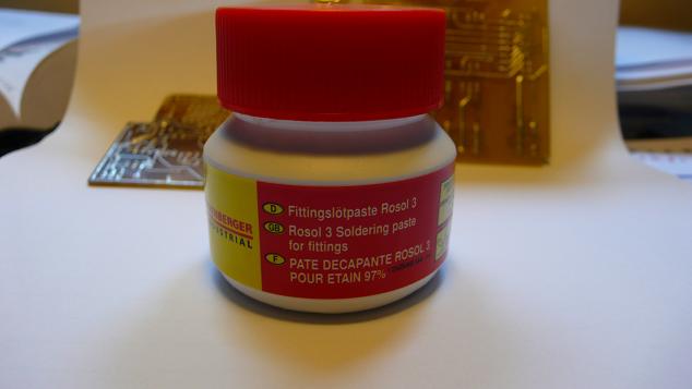

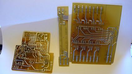

So hab jetzt mal die Platinen mit Rosol 3 verzinnt.
Klappt ganz gut. Bei youtube kann man sich das auch ansehen.
rosol.JPG [ 30.77 KiB | 933-mal betrachtet ]
verzinnt klein.JPG [ 32.23 KiB | 933-mal betrachtet ]

Magelan hat geschrieben:
Klappt gut?? sind die LP nicht etwas verbrannt!!
Lötpasten enthalten meistens Säuren, diese könnten die LP schädigen.
Deshalb unbedingt Rückstände entfernen.
 Betreff des Beitrags: Re: Verzinnen
BeitragVerfasst: 18. September 2010 09:49
Stand doch immer in jeder Lötfibel drinne:
Unbedingd säurefreie Flußmittle verwenden.
Wie Hammerhead schon schrieb, Fittingspaste enthält meines Wissens auch
Säure. Ob diese abgebildete Paste Säure enthält weiss ich nicht.
Andererseits: verzinnen ist nicht löten. man könnte hier mit Lauge(Seife?)
eventuelle Säurereste neutralisieren. Danach mit viel Wasser nachspülen.

oldcoolman hat geschrieben:
das muss aber im gleichen Verhältnis geschehen, sonst wird basich.
Ich benutze zum LP reinigen "Kontakt LR"
die Platinen sehen danach aus wie neu. Kontakt LR entfernt auch Flussmittelreste.

deine verzinnten Platinen haben auch ziemlich schwarz verfärbte Flecken, dies ist mir auch jedes mal passiert deshalb habe ich das gleich wieder gelassen.
Meine Lösung:
Nach dem ätzen mit ganz feiner Stahlwolle alle Reste und Oxide weg schruppen. Anschließend sofort alles mit Lötlack besprühen.
Nachteil ist, dass der Lötlack ziemlich lange benötigt um komplett zu trocknen. (1-2Tage)
Vorteil ist ganz klar, die Platinen lassen sich super Löten auch nach Tagen oder Wochen der Aufbewahrung.
