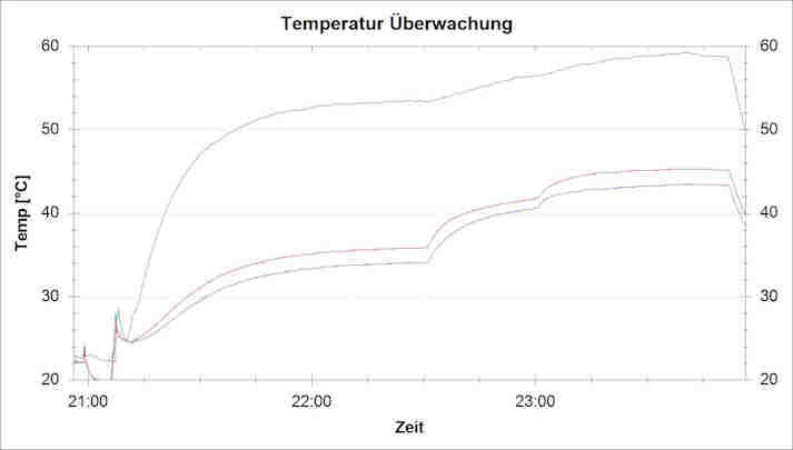

BeitragVerfasst: 18. Dezember 2010 23:35
Beiträge: 151
Wohnort: Ostfildern
ich habe mal die Temperatur am Trafo und den FETs gemessen:
oben die Trafotemperatur, bis 22:30 ohne Last, dann mit 15W und 25W 50% Helligkeit.
Unten die Temperaturen der FETs.
Die Trafotemperatur geht bis 60°C hoch, das ist zu viel.
Universaldimmer_kleinerTrafo.jpg [ 20.85 KiB | 1558-mal betrachtet ]

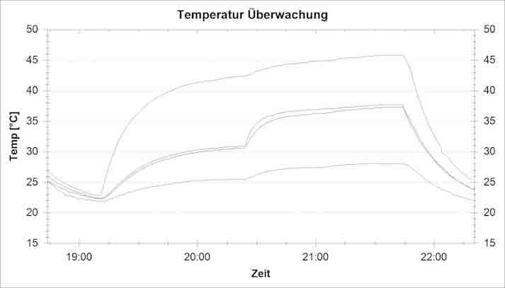

 Betreff des Beitrags: Re: Dimmer auch mit Phasenanschnitt
BeitragVerfasst: 18. Dezember 2010 23:39
Beiträge: 151
Wohnort: Ostfildern
Hier diesselbe Messung mit dem etwas größeren Trafo (gleiches Pinlayout, nur 5mm höher), der gerade noch ins Gehäuse passt.
Jetzt geht die Trafotemperatur nur noch bis 45°C.
Die unterste Kurve ist hier zusätzlich die Lufttemperatur im Gehäuse.
Das scheint so machbar zu sein.
Universaldimmer_großerTrafo.jpg [ 21.55 KiB | 1558-mal betrachtet ]
BeitragVerfasst: 19. Dezember 2010 09:37
Registriert: 18. August 2010 10:34
Beiträge: 22
Zu wie viel % wird der kleinere Trafo denn ausgelastet?
Steigt die Temp am Trafo durch höhere Lasten weiter an? Nicht wirklich viel, oder?
